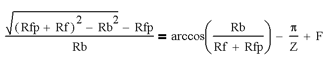

本人在计算中遇到下面的公式,请教各位高手,如何解出下面公式中的Rfp的值。除Rfp之外,所有的变量均为已知量。

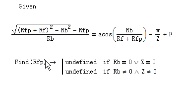

为超越函数。逼近法计算。
两分法;
牛顿法;
拉格朗日线性多项式法。
