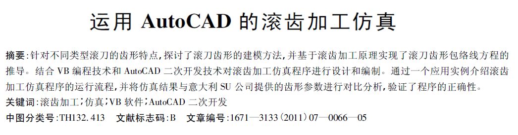

[刀具设计] 运用AutoCAD的滚齿加工仿真
发表于 2012-8-11 10:22 | 显示全部楼层 |阅读模式
运用AutoCAD的滚齿加工仿真.pdf (710.13 KB, 下载次数: 401)

这论文见了,我写了程序,不知道怎么回事,就是不正确,没仔细推到方程正确与否。是否有人验证过了?
发表于 2012-8-14 16:51 | 显示全部楼层
我自己写过一个范成程序,没有问题

论文中提到"本程序仿真出的齿轮齿形参数数值与意大利SU公司提供的数值对比情况如表2 所示。表2 中的两组数值非常吻合,验证了本程序的正确性",我不明白为什么要和SU的比,滚刀数据得到加工后的工件数据,都是二维平面上的计算问题,相关计算在吴序堂的"齿轮啮合原理"上已经写的很明白.不相信啮合原理,只相信SU?
 楼主| 发表于 2013-2-19 13:30 | 显示全部楼层
大概意大利SU公司是著名公司的关系,和其数椐对比有更大的可比性,(上海工具厂有限公司与意大利SU公司合资成立上优机床工具公司。该公司的主要产品为齿轮刀具,用于高速切削的齿轮刀具,目前国内主要依靠进口,这类产品即使在世界上能生产的的企业也为数不多。)
