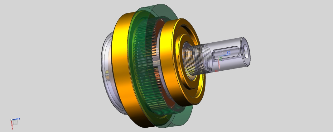

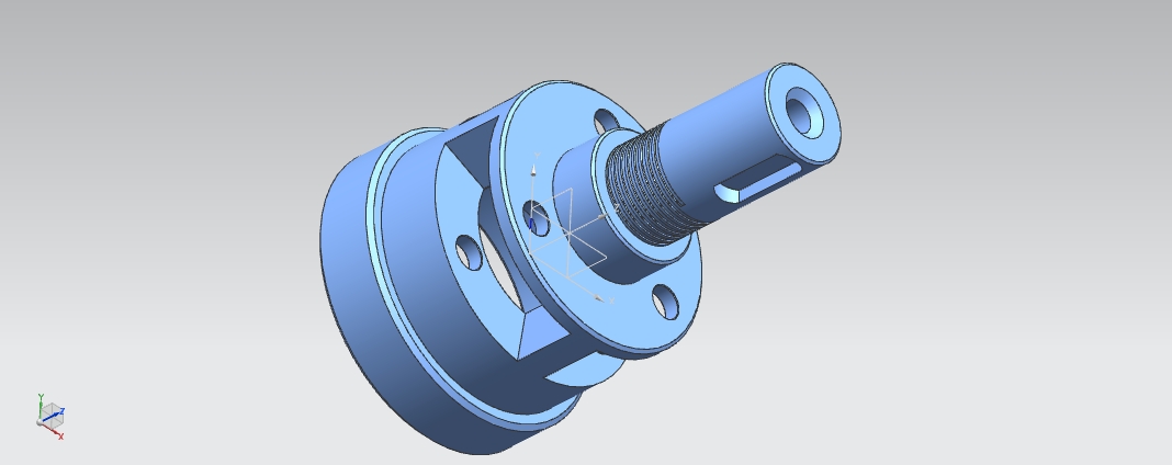

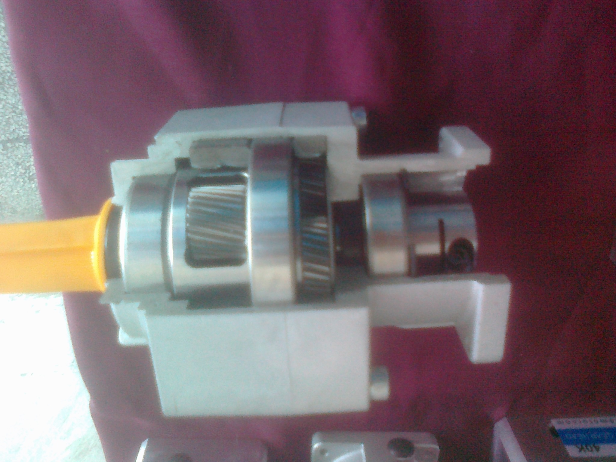

公司最近买了一台APEX AB090的台湾精锐科技的行星减速机。。。。。。
被我拆了 = = 准备做个样品出来。。。。
好吧 刚毕业。。。。只能先从山寨+创新开始了。。。。。
建模仿真 一天就完成了。。。结构很简单 不过样机里面采用的全部是斜齿。。。。非标设计。。
根据自己测得的数据 模数是0.6多一点的。。。去市场上转了一圈。。。买都买不到。。。(大部分商家最小只卖模数1的。。不知道是小模数的销量不好还是什么。。。而且斜齿轮一般都要预定。。。)
设计的时候换成了直齿轮。。。模数采用的是用2整修的 为了使齿轮啮合间隙更小 减少噪音 增大啮合面 齿数19 40 101 。。我刚毕业。。没什么设计经验。。。齿数配比一般选用
太阳齿数+齿圈数=3倍的行星齿数 以前老师说这样比较稳定 = =  不知道还有什么方法定齿数没。。。希望大家能告诉我。。

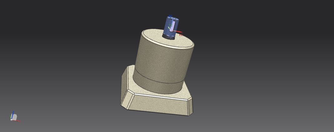

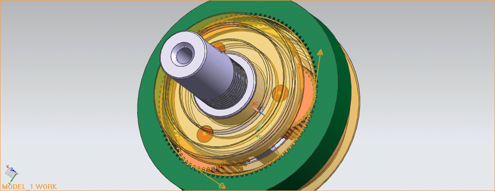

仿真:
 楼主| 发表于 2012-8-10 09:00 | 显示全部楼层
= =。。。。。求助 齿数有什么其他方法配比吗 还是要求三等分就好了嘛
