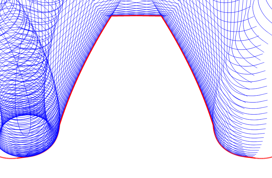

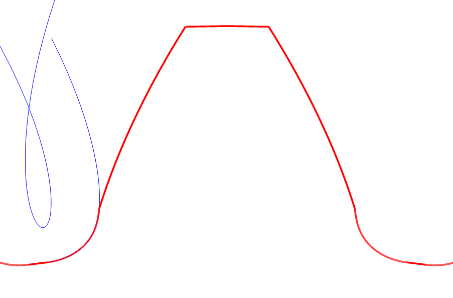

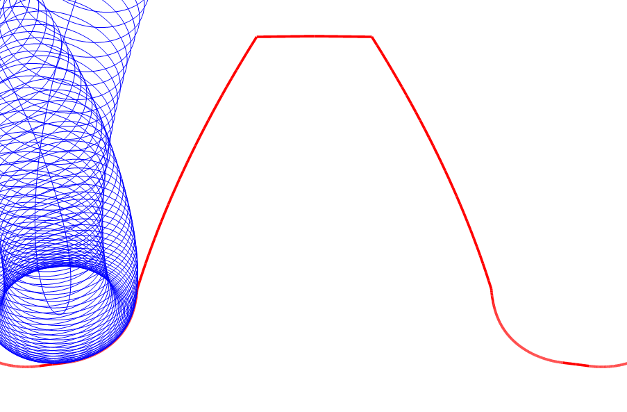

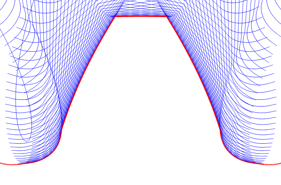

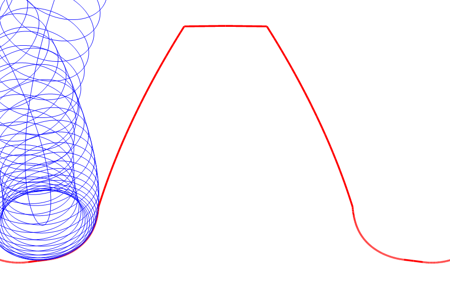

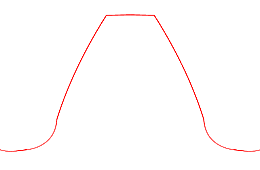

自己用软件做的渐开线齿轮的展成图
齿轮为斜齿轮,刀具齿顶带有突角
为了表现斜齿轮齿条刀顶部的椭圆,取较大的螺旋角,可以明显看出椭圆来
图形中给出刀具圆角中心的轨迹和齿根过渡曲线,并给出椭圆的包络族

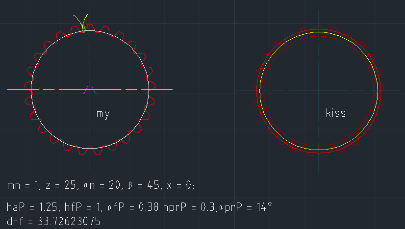

给一个计算实例,参数如图
齿轮图形见附件,格式:dwg,2004
GearShapeExample.rar (782.65 KB, 下载次数: 713)
因为辅助切削刃残留的渐开线函数还没有写,上述图形避免了此种情况,后续会增加这个功能

版主可以详细的介绍下你的展成图相对于其他的精确度在哪里哈,让我们也学习学习,不胜感激~

 楼主| 发表于 2012-8-10 13:41 | 显示全部楼层
所谓的精确就是这个图形是准确的,如果其他人绘制的齿形也是精确的,那么两者是可以重合的
齿形上的点的坐标都是通过算法计算出来的,非常准确
算法论文:齿根过渡曲线的分类与精确求解方法
见下文第13楼。

版主,能否把滚刀和齿轮的参数详细给一下哈
 楼主| 发表于 2012-8-11 22:10 | 显示全部楼层
实例中已经给出了齿轮参数和基本齿廓的参数,图形中也包含基本齿廓的图形,不知道您还需要什么参数
发表于 2012-8-12 10:51 | 显示全部楼层
恩恩,看到了,33.72623034模拟的

算法呢?我想看完整的理论渐开线的范成,我想看突角包络。这个刀具的齿形呢?

传说,论文已经在校对了,貌似还没看见发出来。你可以看看刀疤五的帖子。你的要求,他软件里面都有了。
