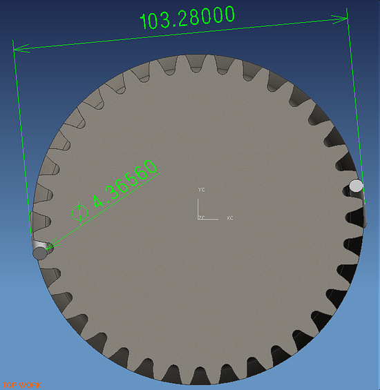

现已知 m2.5   z 36   压力角20   螺旋角25   M值103.28怎么算出分度圆弧齿厚? 谢谢......

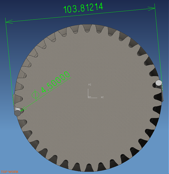

哦,不好意思,量棒4.3656       如果量棒换成4.5 再怎么计算M值  外齿  变位系数-0.4728   谢谢

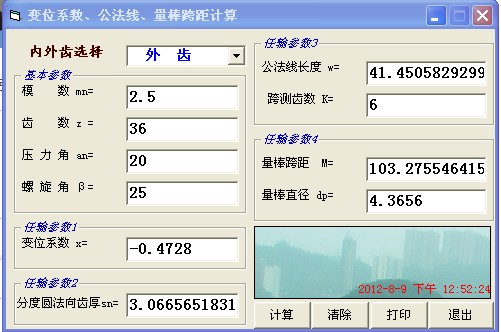

发表于 2012-8-9 12:17 | 显示全部楼层
1. 当m2.5,z 36,压力角20,螺旋角25,M值103.28,量棒4.3656时,Xn=-0.471936
2. 量棒4.5时,M值=103.81214
至于齿厚,哪个资料上都有,耐心看看,比问人强多了。
