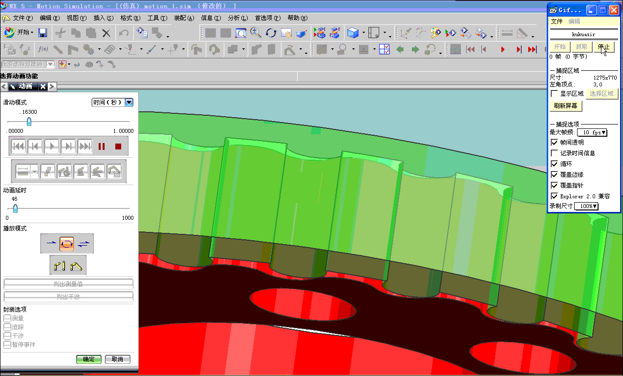

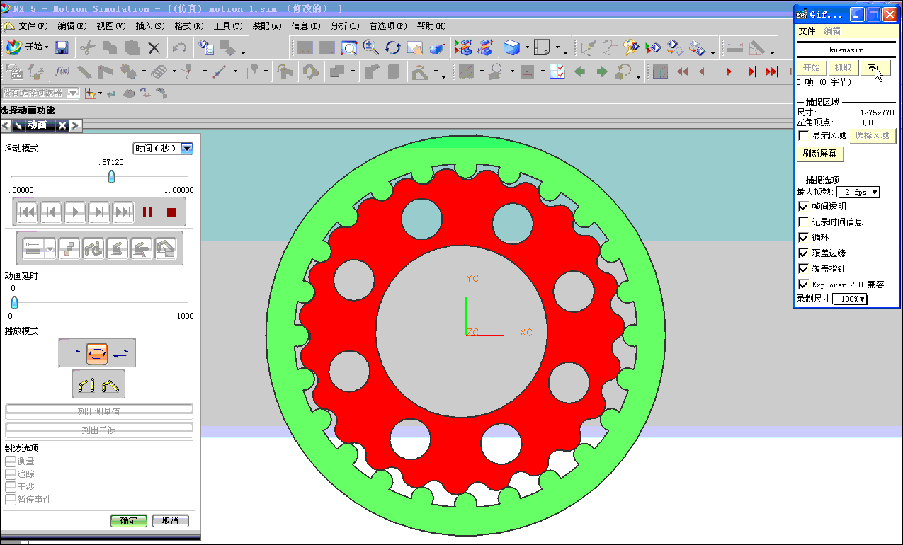

发表于 2012-8-7 20:34 | 显示全部楼层
摆线轮输出扭矩的仿真图:
看清啮合过程的图:
为看清图,只画了一个摆线轮,而实际上在使用时通常是二块摆线轮相隔180,同时啮合,并朝一个方向传递扭矩的。
