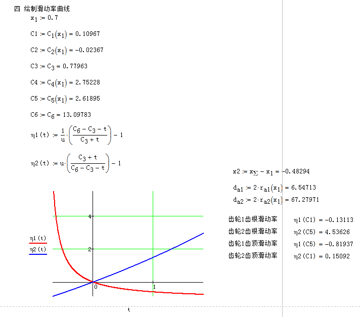

请教下齿轮的滑动率问题
发表于 2012-8-8 15:49 | 显示全部楼层
齿顶变尖了,给你按6.6计算了一下,绘制了滑动率曲线图,自己看!
发表于 2012-8-9 08:08 | 显示全部楼层
发表于 2012-8-9 08:37 | 显示全部楼层
qdtruck 发表于 2012-8-9 08:08
6.6时齿顶变尖没有?
我觉得要6.3,6.4时才不会变尖。
6.6是按理论值,不考虑齿厚偏差的影响!
只是粗算了一下!
 楼主| 发表于 2012-8-10 14:55 | 显示全部楼层
                    小齿轮                  大齿轮
齿顶圆直径     6.9                      67.274
齿跟圆直径     3.166                  63.52
我们的计算公式算下来的 端面重合度是 1.298
小轮这么少的齿数,端面重合度能达到0.8就不错了,怎么能算出来个1.298?  发表于 2012-8-11 09:07
 楼主| 发表于 2012-8-10 15:02 | 显示全部楼层
请教下 齿轮剃齿 是否跟滑动率过大有关? 在中心距不变的情况下更改什么参数可以使滑动率降低?
另外我们的计算公式算的小齿轮的滑动率是 -3.324

发表于 2012-8-11 10:19 | 显示全部楼层
大齿轮齿会被剃掉说明大齿轮齿厚强度不够。这个问题我以前也遇到过同样的问题,你小齿轮的变位系数为0.7,你虽然增大的小齿轮的弦齿厚,但大齿轮的弦齿厚相应的减小了。你把小齿轮的变位系数适当的减少一点,效果会好很多
