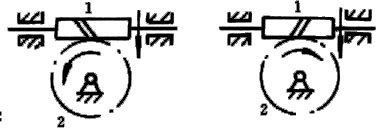

    右图所示为蜗杆蜗轮传动,其轴交角一般为90° ,蜗杆与蜗轮的旋向必相同,图示为右旋 。设已知蜗杆的转向,欲求蜗轮转向,可应用螺旋运动法则确定:若为左旋,则将左手握拳,其四指表示蜗杆了转向,拇指指向应为蜗杆1沿其轴线前进方向,但蜗杆1 的轴向位置已固定,则蜗轮2必朝相反方向运动,按此即可确定其转向;如为右旋,就改用右手按上述同样方法判断。
    例如右下图所示的蜗杆蜗轮传动中,蜗杆是左旋,且转动方向是由内向外(垂直观察),根据螺旋法则,用左手判断,四指应指向纸面的外面来握持蜗杆,这时拇指指向纸面的左侧,所以在啮合点处蜗轮的速度方向是指向纸面的右侧。
   在蜗杆蜗轮传动中,如已知蜗轮、和蜗杆的转向,要判断蜗杆蜗轮的旋向,上述螺旋运动法则仍适用:设已知蜗杆与蜗轮转向,欲确定其旋向,可假定为右旋(或左旋) 按蜗杆1转向求蜗轮2转向,如该转向与实际转向相符,说明假定正确;如不符,则蜗轩蜗轮的旋向应与假定的旋向相反。

我确定左右旋向方法是顺时针就是右旋逆时针就是左旋,齿轮也同样!不知道对不!
发表于 2009-10-3 20:24 | 显示全部楼层
简单的讲就是齿角朝你右手是左旋,反之就是右旋。

假设蜗轮和蜗杆可以不同旋向,怎么判断蜗轮的旋向
