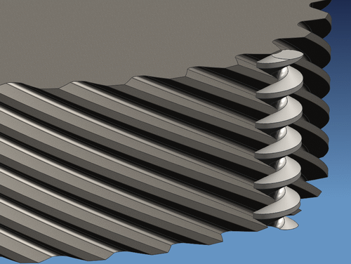

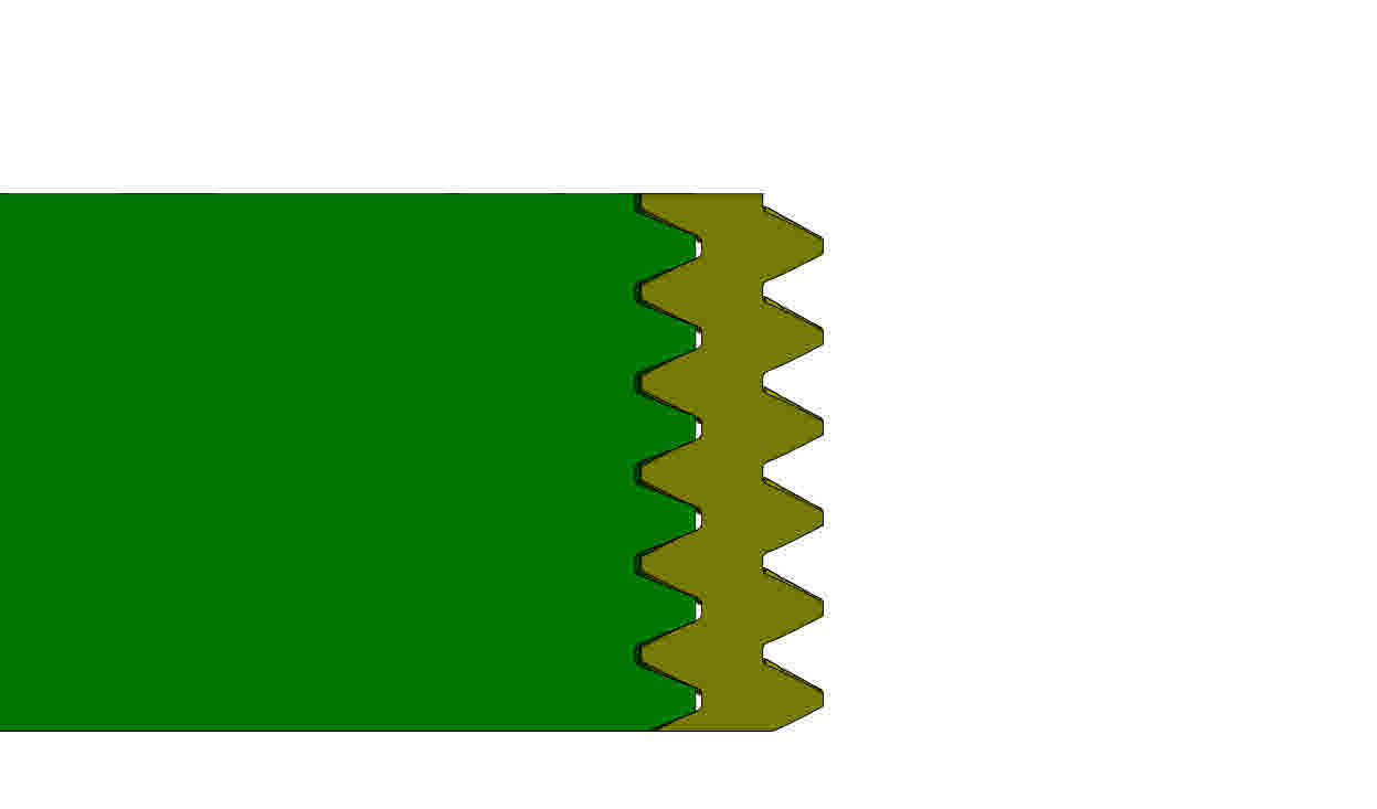

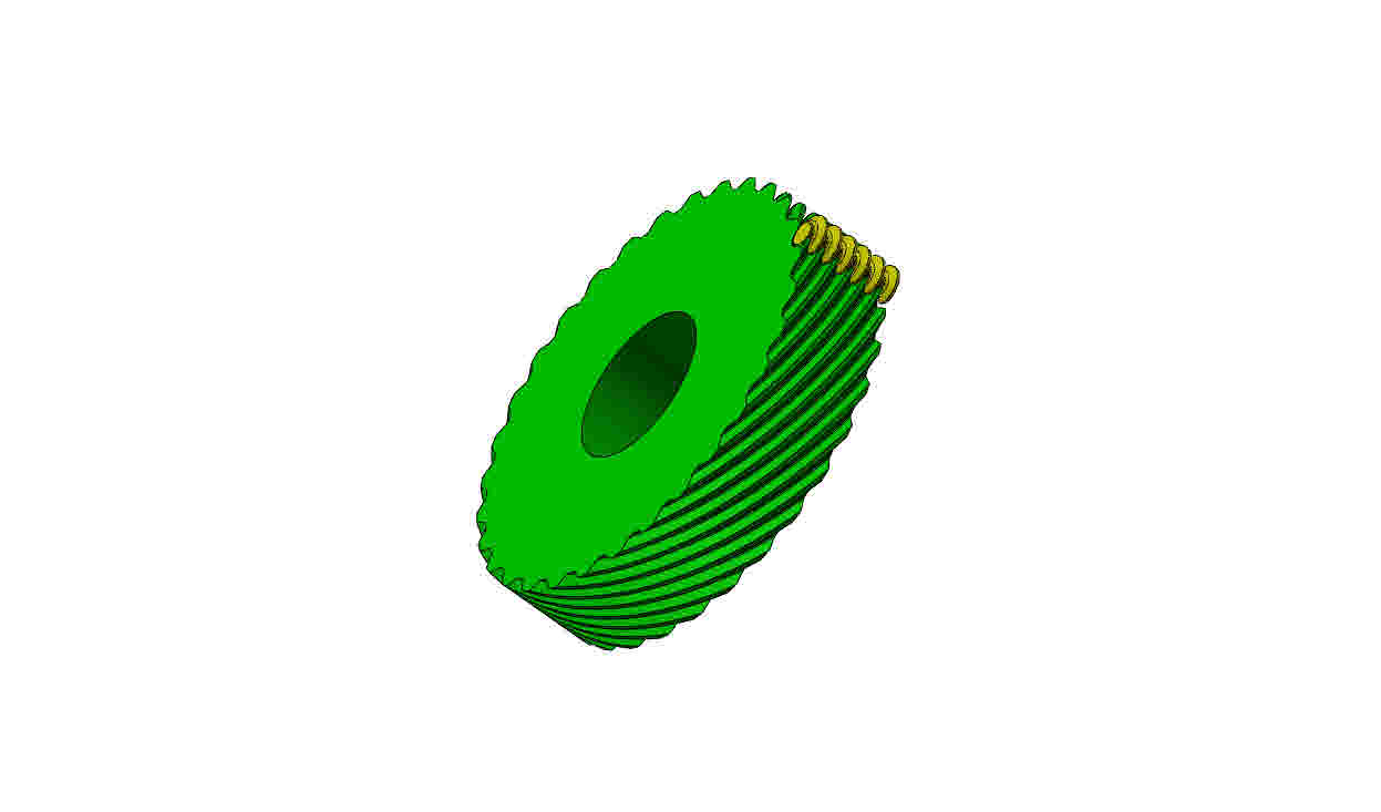

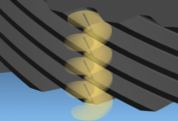

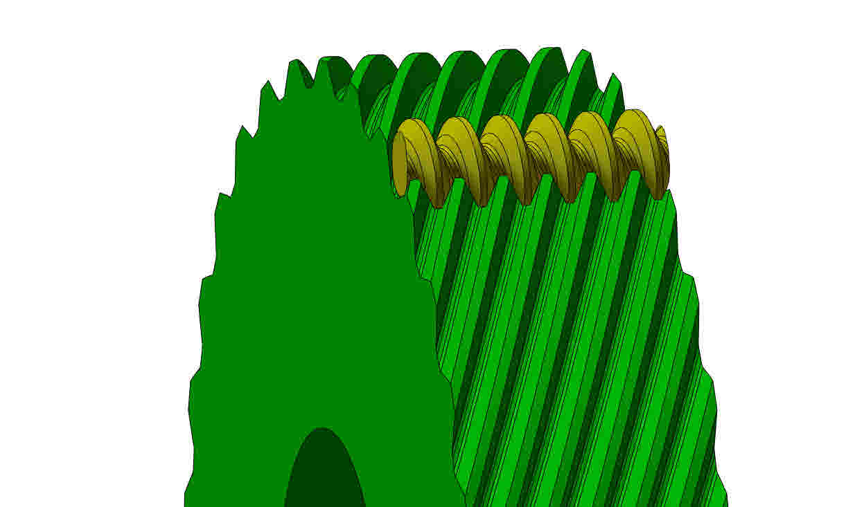

估计齿轮为1的斜齿轮很少有人见过,但是实际上z=1的斜齿轮就是一个蜗杆而已。
下面给图看看!

螺旋角65°了,蜗杆齿根情况仍不好,继续加大,恐受力不好了:
顶一个,能取一个零件为半透明的看一下啮合区才能知道是不是真正的啮合。  发表于 2012-8-11 20:48
 楼主| 发表于 2012-8-6 09:00 | 显示全部楼层
采用大变位+扩展齿廓的方法,调整齿根,可以提高齿根的强度!
其实这种设计主要用于一些调整机构中,对于动力传递需要仔细考虑一下!

这跟人家做滚丝轮一样的。
 楼主| 发表于 2012-8-13 08:54 | 显示全部楼层
fuzhihui 发表于 2012-8-12 09:48
这跟人家做滚丝轮一样的。
实际上二者非常接近!
应该注意:你所说的滚丝,应该是冷挤压!这是用来做螺纹的,所以在某些情况下可以做ZA蜗杆!
但是对ZN1和ZI的蜗杆,就不是这么回事来的!
