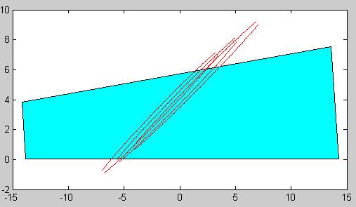

最近在做齿面接触区的仿真,发现瞬时接触区又细又长是怎么回事?主要应该调节哪些参数。。。。。图如下:

齿面接触区的运动仿真,可以直接看到啮合的真实情况,原则是一个面上的所有啮合区合成后得到的就应该是该产品在实际生产后得到的啮合印痕,要求当然是没有边缘接触,沿齿长及齿高方向不过大,不过小,可以略偏小端。发现接触区有明显的边缘接触时,就一定得进行修形处理,避开边缘接触。

多谢指点!我感觉我的机床参数计算可能就有问题,再仔细查一下。。。。

看一下格里森制弧齿锥齿轮副的瞬时啮合区

谢谢您了!这个对我的帮助很大,三维仿真就是好啊,以后也想学一学,呵呵
