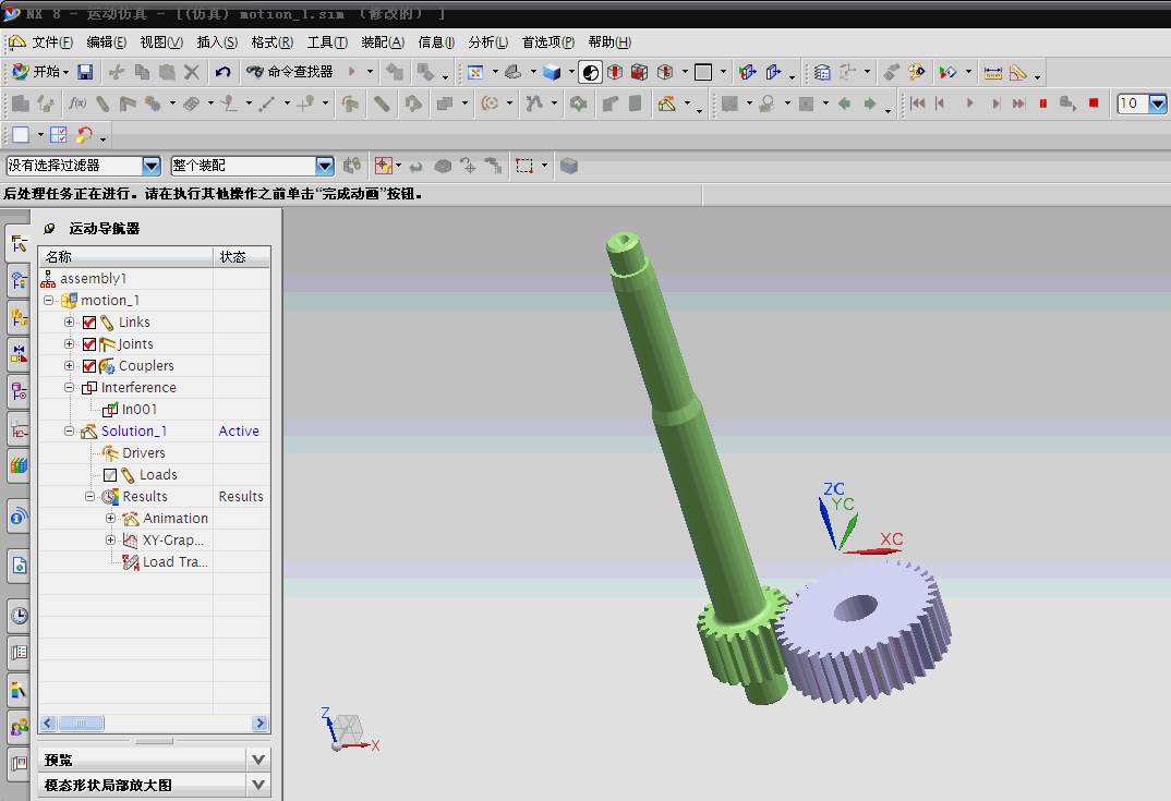

[UG] ug7.5的齿轮模块超级强悍!有兴趣的共同交流一下
发表于 2012-7-30 16:06 | 显示全部楼层 |阅读模式
齿轮运动仿真。

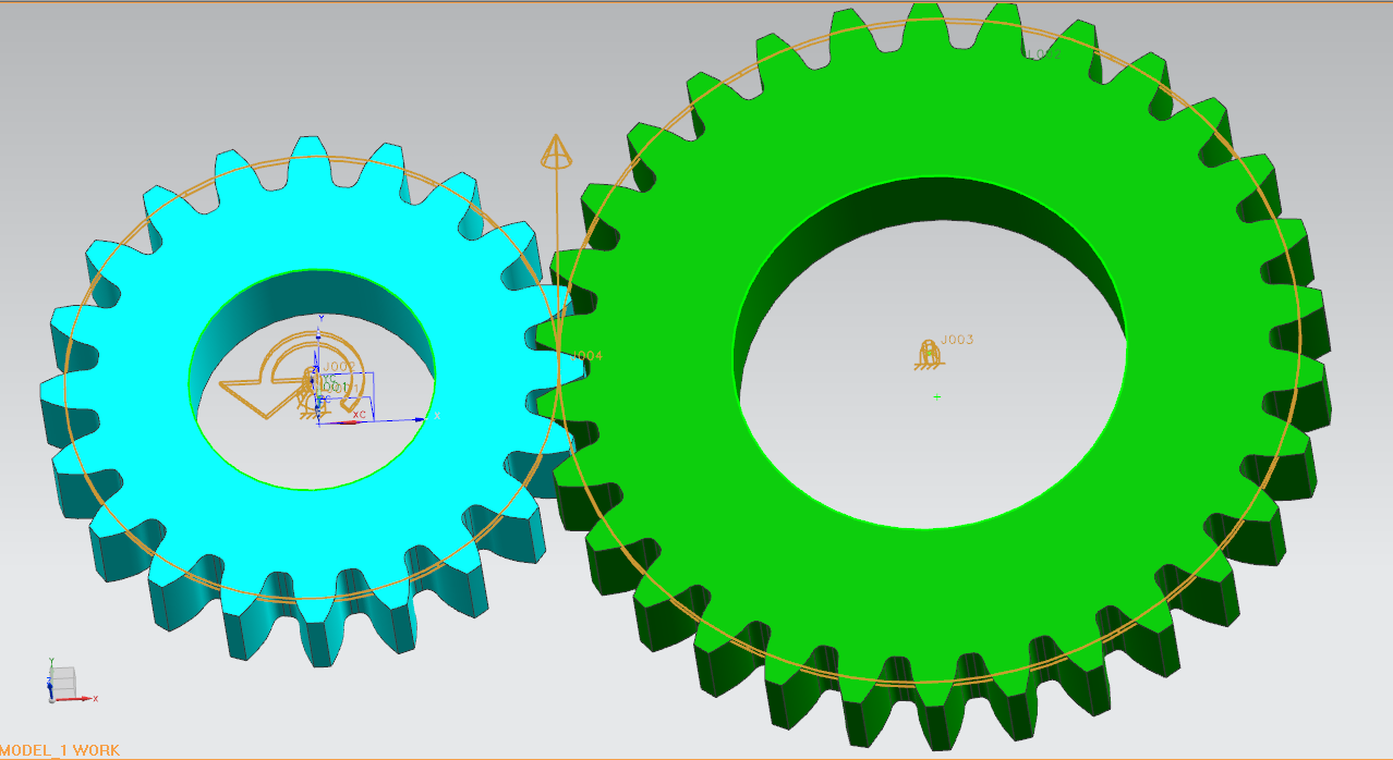

发表于 2012-8-12 09:47 | 显示全部楼层
登录/注册后可看大图
登录/注册后可看大图
发表于 2012-8-12 11:13 | 显示全部楼层
这个软件建标准齿轮可以啊!
发表于 2012-8-12 14:26 | 显示全部楼层
我目前就用7.5UG,附带的齿轮模块一般说做圆柱直齿轮这类技术含量不大,要求不高的还马马虎虎,做斜齿轮副能保证正常啮合就不可能了,做各种锥齿轮只是示意图,本身就是干涉的曲面,做个不透明的动画什么的可以骗骗人,但用来分析可真的不行。天下没有掉下的馅饼,要想精确建模,只有自己的辛劳付出才有可能。把一切希望寄托于有现成的软件,不费任何事就能心想事成,那才叫一个笑话。
