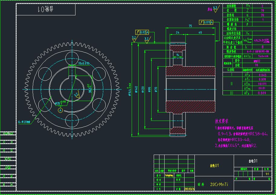

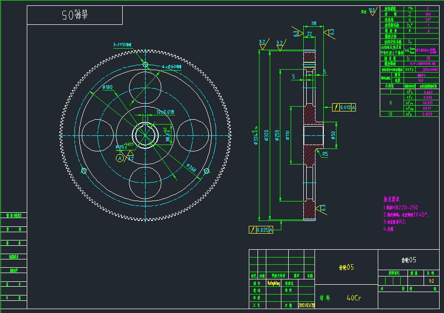

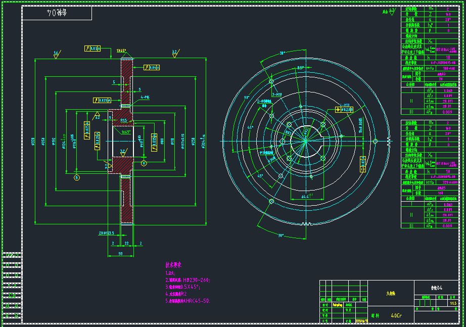

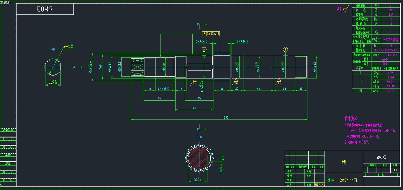

想找人委托计算齿轮参数。在实际加工中,发觉传动间歇大,齿轮传动噪音大,能否帮助解决?费用多少?最好寻找到代加工的。伺服电机出轴转速1500转/分钟,机械结构图见附图。齿轮运行噪音问题困惑我公司很久了,对于能够帮助解决问题的朋友,将考虑长期合作,欢迎到公司来指导。附件上传了
齿轮传动原理图
齿轮1
齿轮2
齿轮3
齿轮4
齿轮5

附图已上传,感谢论坛热心帮助的各位老师。

机械设计学上有句经典的名言是:产品的性能和工艺成本有80%是在设计阶段由设计师决定的。看过图上参数,觉得设计上若能改进一下,再找一家能够制造六级以上精度齿轮的厂家,噪音应该不会超过62分贝。条件允许的话,57分贝以下也有可能。
发表于 2012-8-1 21:48 | 显示全部楼层
上传的图纸看不太清楚,最好设计成斜齿轮,斜齿轮的传动连续性要比直齿轮好,在通过齿轮修形能把噪声控制在65分贝一下
