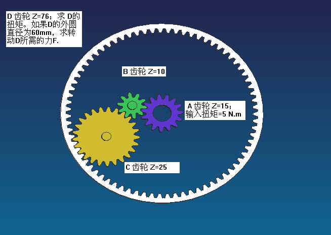

111111.JPG 如图,请高手告诉齿轮D 所受的扭矩。还有转动齿轮D的所需的力是不是就是转动齿轮C所需的力?谢谢。

D的扭矩为(5/15)X76N.m
转动D的力(5/15)X76/0.06N
主要考虑每个齿轮所受的力是平衡的
