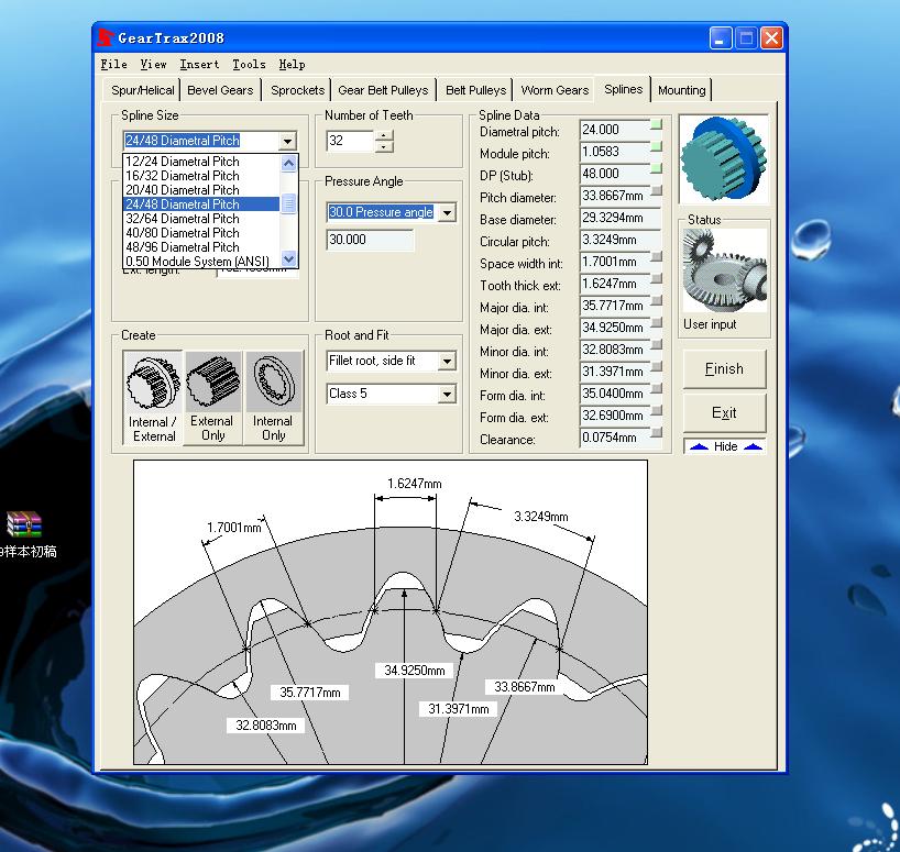

现在本人需设计一双径节渐开线花键粉末冶金产品模具参数如下:Z:23,DP2/DP1:24/32,α:30°  .我用Geartrax 作图 只能找到 DP1=2DP2 的标准花键设计。请教有没别的好的软件可以作此花键的CAD 图。急求达人帮助指教。

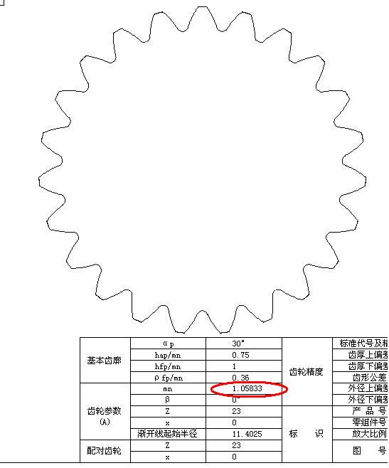

不知道是不是这个样子的,我的理解是否正确,如果正确那你就在caxa中做就可以了
发表于 2009-6-9 15:16 | 显示全部楼层

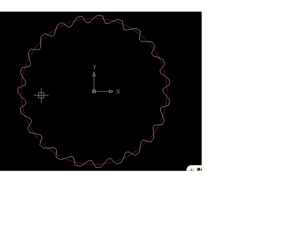

我觉得应当是下图所示 :
发表于 2009-6-9 18:53 | 显示全部楼层
niuershiye 版主的是正确的:)
 楼主| 发表于 2009-6-10 10:10 | 显示全部楼层
给出具体的齿形参数  及  geartrax 的花键设计版面  (在此版面没有以上的齿形)郁闷! 我也用版主的方法 变齿顶高系数做过 但不知道齿形对不对 没办法验证检验数据!
