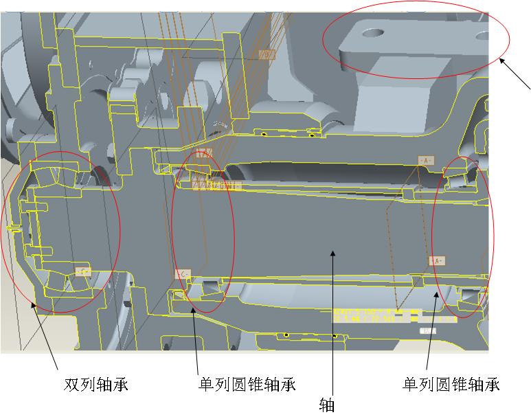

三点支撑轴承,如何计算受力呢?
  我是做工程机械的,但现在遇到 三点支撑的轴承,不知受力如何计算?
   在原来工程师是运用两点支撑方法计算的,现在产品出现问题了:滚子都压坏了!!!

补充:右上角只有箭头,没有文字标识的部分,文字是 连接车架,施力处。
请问 谁有相关的计算公式或流程。

根据你的描述,是轴承选用有问题,做过轴承寿命计算吗?
发表于 2009-10-14 15:45 | 显示全部楼层
先用力学方法求出个轴承的径向力(解超静定问题,增加变形补充方程),再选择轴承
或者用简单的估计法,大概确定各轴承的受力大小

可以用有限元方法计算,告诉我轴径和轴承型号,我可以计算
