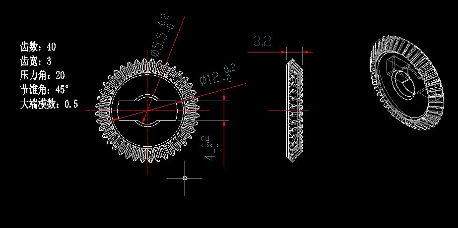

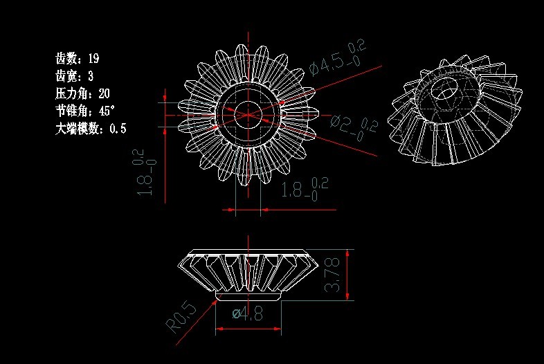

                   大斜齿:齿数40    齿宽3   压力角20  节锥角45度   大端模数0.5
                   小斜齿:齿数19    齿宽3   压力角20  节锥角45度   大端模数0.5

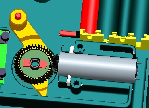

                    这两个齿轮是配合使用的,求中心距,附件里有装配图及齿轮图纸。也可加QQ359869355

我算来算去都好像不对,齿轮会卡死,所以求中心距,看下我的对不对,对帮我算下么

小轮10.3947,大轮5.9062
