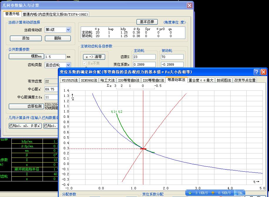

我想线割两个齿轮,参数是:模数:1.5,压力角:20度,z1=23,z2=70,中心距:69.75,转速:1200转,请问,两个齿轮要不要取变位系数?如果要,怎么确定变位系数?请高手指教

1》转速较高,最好变位 。变位大小是 “0” 侧隙下的理论计算值。
2》为了获得侧隙, 齿厚必须有个减小量 和制造公差 (俗称上下偏差)。
