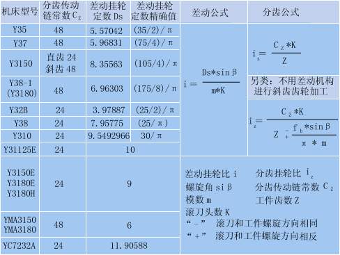

走刀量和挂轮之间有什么样的相互关系,是怎样计算的,请指点,谢谢了

Fb轴向进给量   注意:老式机床轴向进给量可以为有效小数或整数。新式机床由于轴向丝杠螺距做成π的倍数,因此,轴向进给量为无穷小数,一般取六位即可。
机床轴向进给量最好查操作说明书
