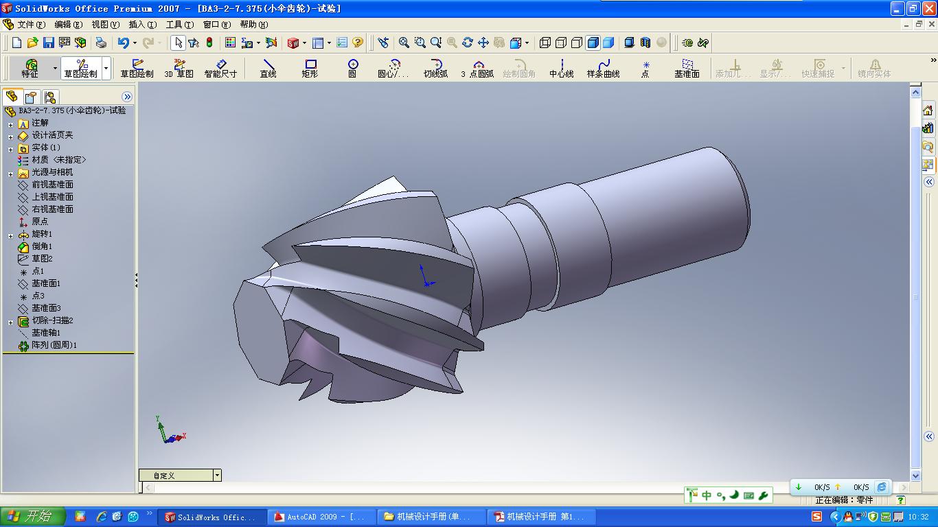

无聊了,做个35°螺旋角的锥齿轮。
鄙人SW画螺旋锥齿不在行,画了一个,发现齿厚很薄了。
不知道是不是我画三维画错了,还是这样的数据就是出这样的外形。
恳请高手给画一个。最好用SW2005的。这样我能打开。
谢谢!
小锥齿轮
z1=8,m=6.5,压力角=20,螺旋角=35,交错角=90
分锥角=7.72183
锥距=193.505
齿顶高=7.995
齿根高=4.227
齿宽=58
齿顶圆直径=67.845
齿根角=1.26619
齿顶角=2.727204
顶锥角=10.44887
根锥角=6.45564
外锥高=190.67607

 楼主| 发表于 2012-7-20 13:06 | 显示全部楼层

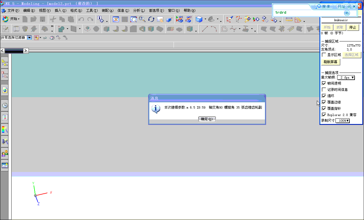

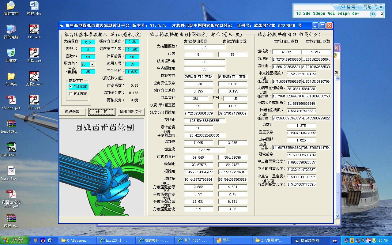

用二次开发系统做的数字化建模。
计算的过程界面:
计算的数据:
    弧齿锥齿轮副设计表         软件作者:hyfjy
    本软件已经中国国家版权局登记    证书号:软著登字第 0229820 号
第一部分  输入参数       计算日期:2012-06-20
模数:M= 6.5     齿数: Z=         8             59
法向齿形角:          α= 20 度     齿宽中点螺旋角:β= 35 度
螺旋线旋向:        小轮左旋          大轮右旋
径向变位系数:       X  =           0.38         -0.38
切向变位系数:       Xt =           0.195        -0.195
齿高系数:           Ha'=         0.85  (系统默认值)
顶隙系数:           c' =         0.188 (系统默认值)
轴交角:          系统默认两轴夹角为90度
刀具直径Do= 304.8    刀盘号数: 12    刀尖圆弧 r= 1.625
    第二部分   计算参数输出表(作图部分)
节圆直径          d=             52            383.5
节锥角            E=            7.72182580013098  82.278174199869
节锥距            R=            193.504683405855
齿宽              b=           58
齿顶高           ha=            7.995         3.055
齿根高           hf=            4.27699995815754            9.21699995815754
全齿高            H=            12.2719999581575
顶圆直径          D=             67.8450040900004            384.320962041869
顶锥角           Ea=            10.44887      83.54437
根锥角           Ef=            6.45563       79.55113
轮冠距           Ak=            190.675762434576            22.97270247061
中点模数         Mm=             5.52586337094156
中点法向模数    Mfm=               4.52652227676844
中点弧齿厚      Sfm=   9.71633775992665         4.50415137107961
中点分度圆弦齿厚sm=    9.68175002181521            4.50415020640345
中点分度圆弦齿高hm=    6.96867399118271            2.41542067489921
大端分度圆螺旋角βs=    41.5785227593169
大端分度圆周节  Ps=   20.4203522483336
大端分度圆弧齿厚Sf=    13.8812860233006            6.53906622503302
大端分度圆弦齿厚S大=    13.719961886827             6.53906050460085
大端分度圆弦齿高h大=    8.907653699814              3.05874531016392
    第三部分   计算参数输出表(非作图部分)
齿数比 U= 7.375  齿宽系数F= 0.299734347402597
齿根角           Of=            1.26619       2.72705
齿顶角           Oa=            2.72705       1.26619
当量齿数Z当= 14.6876575043502  798.87087144754 冠轮齿数Z冠= 59.5399025864168
中点端面重合度Et= 1.09503988263159  中点轴向重合度En= 2.3394014792237
中点总重合度: E总= 2.5830043796997
中点法面当量齿轮重合度Env=  1.54340837755914
小端面端面模数Ms=  4.55172674188312 建议大端齿根倒圆: R= 2 小端齿根倒圆: r= 1.4
小端面分度圆弧齿厚Sx= 9.72058781599781  4.57908347745038   计算时间:20:57:33

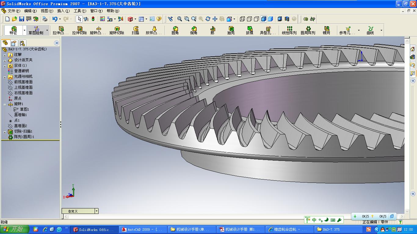

建模的过程:
截图:
这只是最基本的齿轮形状,需要的结构还得自己去改动。

 楼主| 发表于 2012-7-21 12:21 | 显示全部楼层
hyfjy 发表于 2012-7-20 21:12
用二次开发系统做的数字化建模。
计算的过程界面:
非常感谢!
您和我计算的数据是一样的。
我都是手算,写在纸上了。扫描仪最近“罢工”了。所以没上传。
我用了一下Geartrax2009,可惜该软件最小齿数为13,选择“非正常齿”时,生成的小伞齿轮与您画的3D图形出入巨大。
就您看,这款设计中小伞齿轮出现了齿顶顶切了吗?还是齿顶过薄啊?
接触区情况好吗?
另外,有个不情之请:不知道能不能分享您现在用的这款软件!我的邮箱:xiaotet001@sina.com
谢谢!

对于复杂曲面,扫掠是不行的,精度太差太差,从大点螺旋角的斜齿轮上就能看出,故我几乎是从来不用扫掠功能的,我建模的方法是计算出复杂曲面的点,当点足够多时曲面的精度才能提高,我做的弧齿锥齿轮一对齿轮四个曲面得一万一千多点,故得到的啮合总是较理想的。称为数字化建模了。
