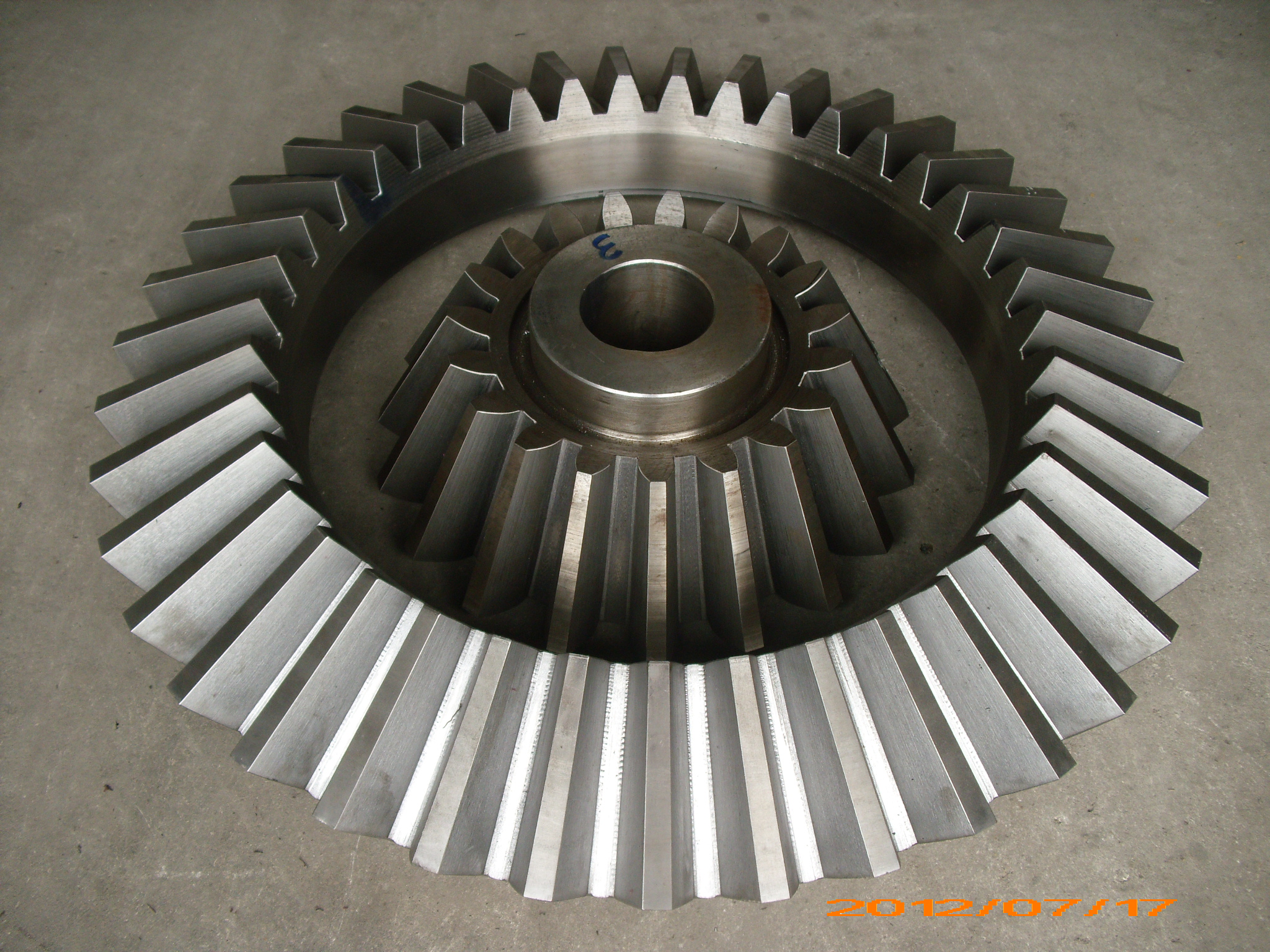

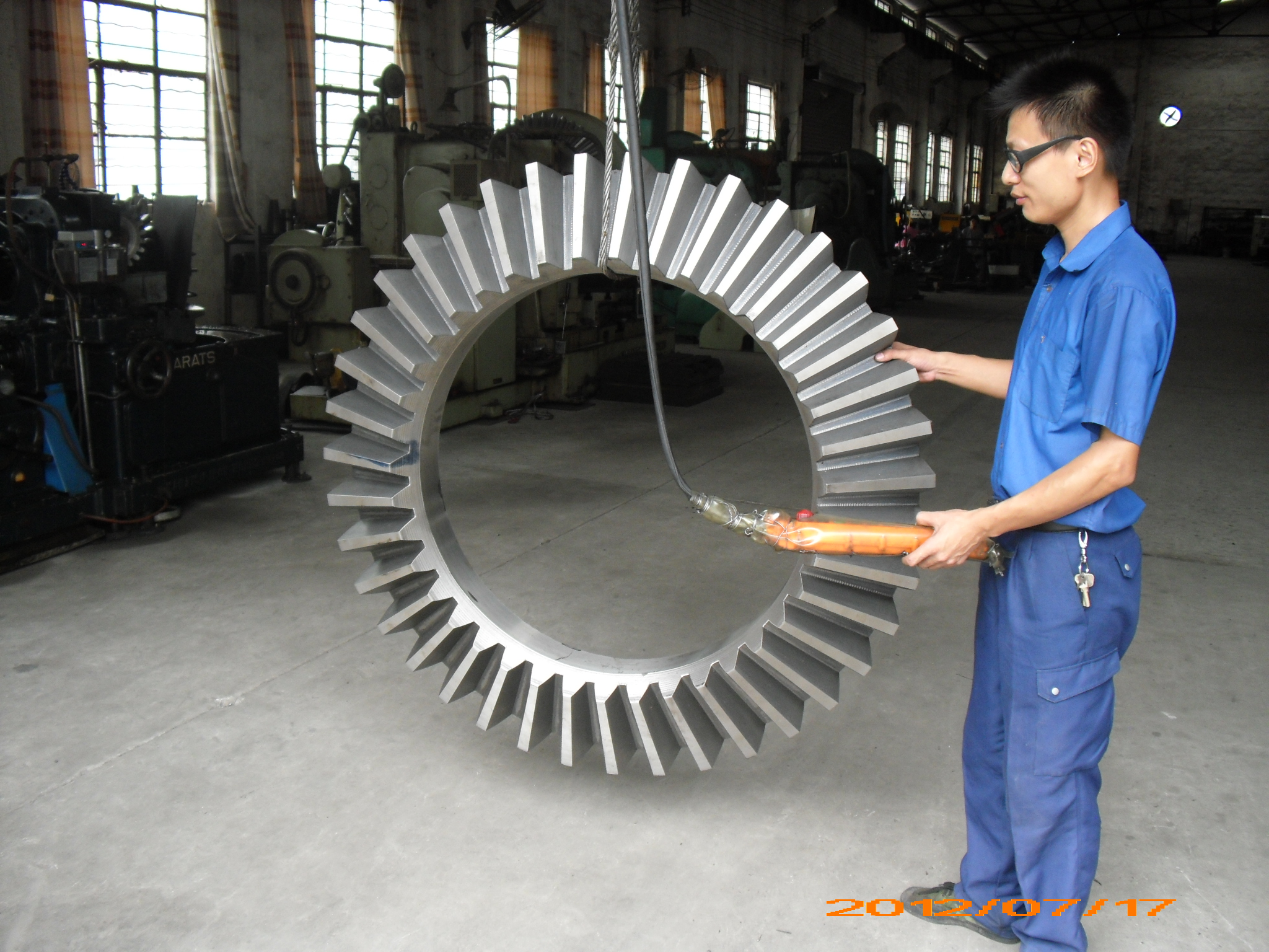

400型西门子圆锥破大小齿轮
400型西门子圆锥破大小齿轮
复件 DSCI0579.JPG g]
径节0.75(约33.87模数)大齿轮39齿,小齿轮19齿.

什么机床加工的?是铣削么?

齿面很光滑,做的不错

怎么看着像梯形尺啊

加工工时多少?

吕世祥 发表于 2012-7-26 09:31
加工工时多少?
开槽后留两刀(半精刨,精刨)约三个台班.

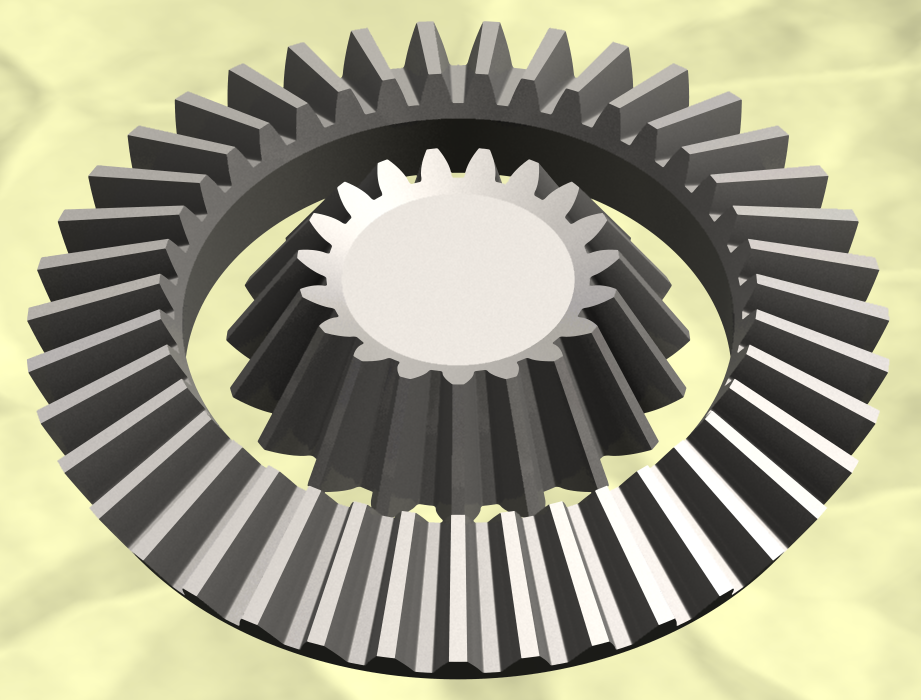

小轮齿形看起来怎地有点怪?
我做的模型图片:
