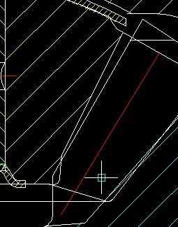

小弟最近遇到这个差速器直齿锥齿轮的设计问题,我不是搞这个方面的,还望高手指点一二,我手头上的资料仅有这一张cad图纸了,谢谢

你的图纸看就有干涉,按照这个图纸做出来的实体一定不行
发表于 2013-3-25 18:26 | 显示全部楼层
如果根据设计参数在二维图中就有齿根与齿顶的干涉,那参数就一定有问题了。
发表于 2013-3-30 14:06 | 显示全部楼层
有没有好的解决方案啊
重新设计,让参数合理就行的。  发表于 2013-3-30 20:32
