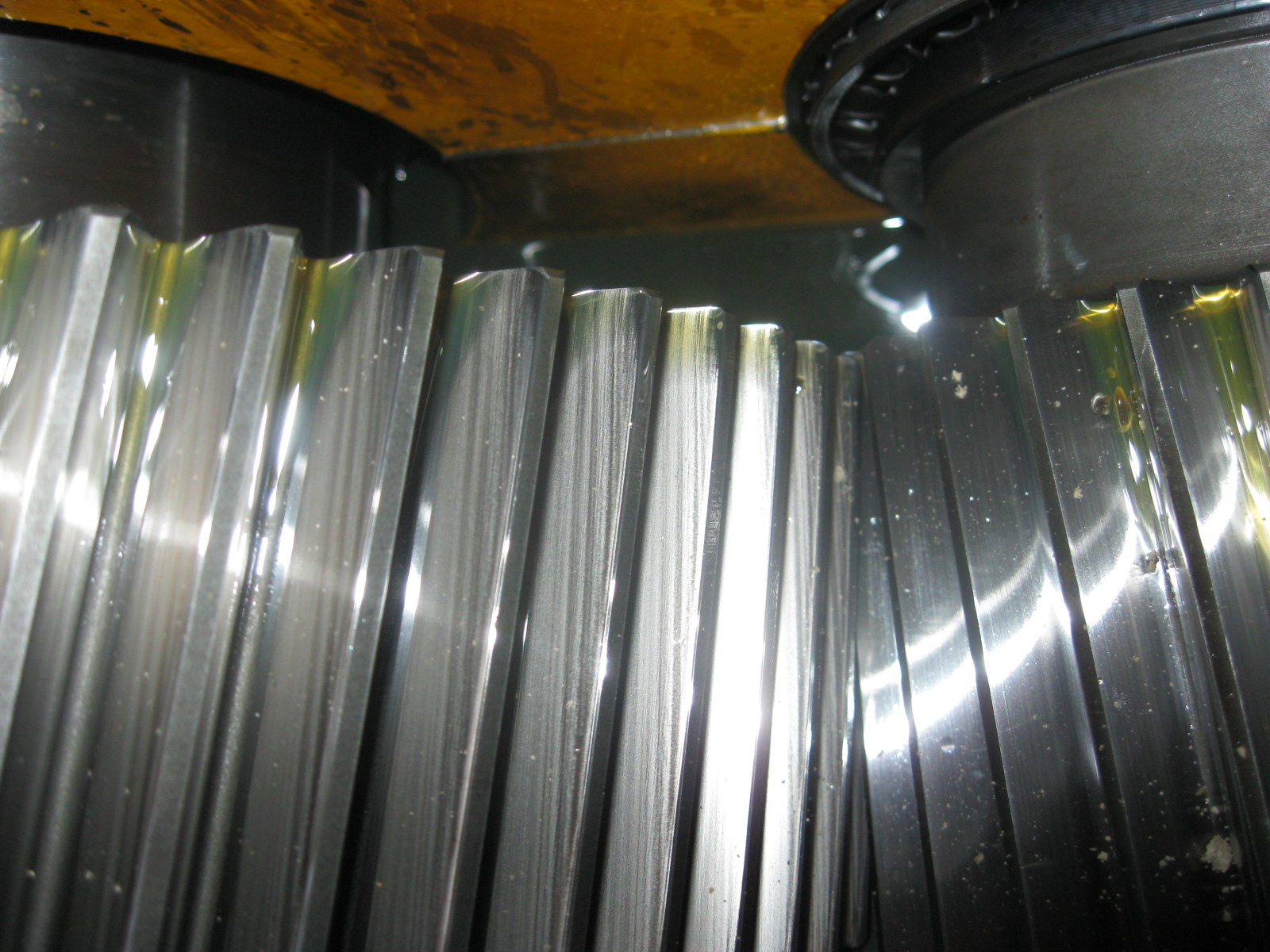

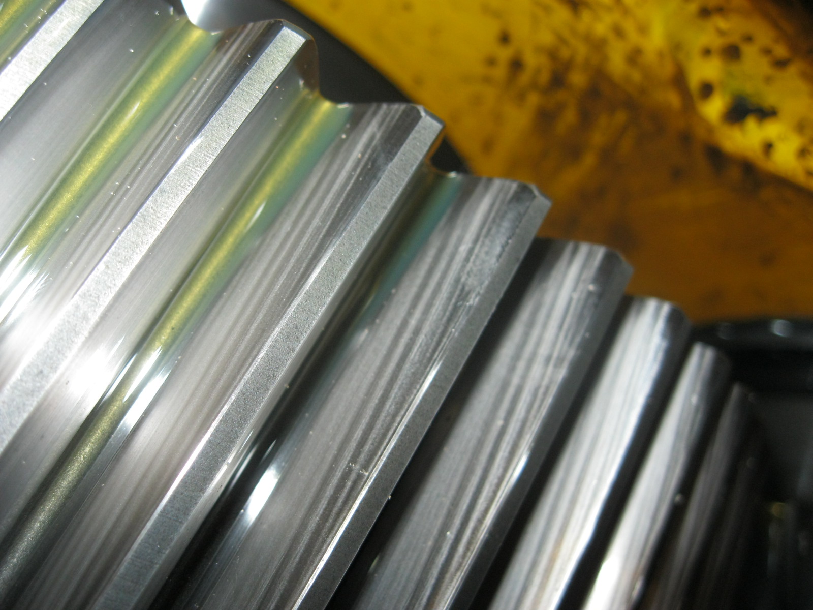

那位大侠能帮助分析这个齿轮波纹产生的原因。多谢了

好像磨齿磨焦了

应从以下几个方面查找原因:
1. 磨齿时砂轮的修整,检查砂轮修整器或金刚滚轮;
2. 砂轮安装或动平衡的情况;
3. 工件装夹
