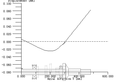

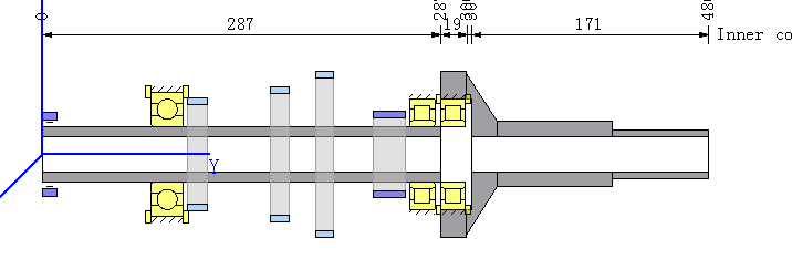

试着用kisssys做了个真实的变速箱,这个变速箱存在常啮合齿轮对,使用了kSysCoaxialShaft中的轴,但发现计算出来的轴挠度很奇怪,轴承所在部位的变形不是0,不晓得大家有没有遇到过这种情况,是我哪里设置不对吗?
挠度图
挠度图
发表于 2012-7-13 13:37 | 显示全部楼层
你要看轴承计算的标准是什么了,ISO 281里面轴承只是一个支点,没有刚度,所以在改点的变形为0,不奇怪。但是要选择ISO 16281,轴承就是一个弹性体,被切成很多块,每一块都相当于安装了一个弹簧,所以最终查看曲线图时,发现轴承是一个非线性的变形曲线。其中每一个滚子也是多个弹簧组成的弹性体,所以,标准决定计算深度和准度。这个标准在网上可以下到的,大家可以查看一下
