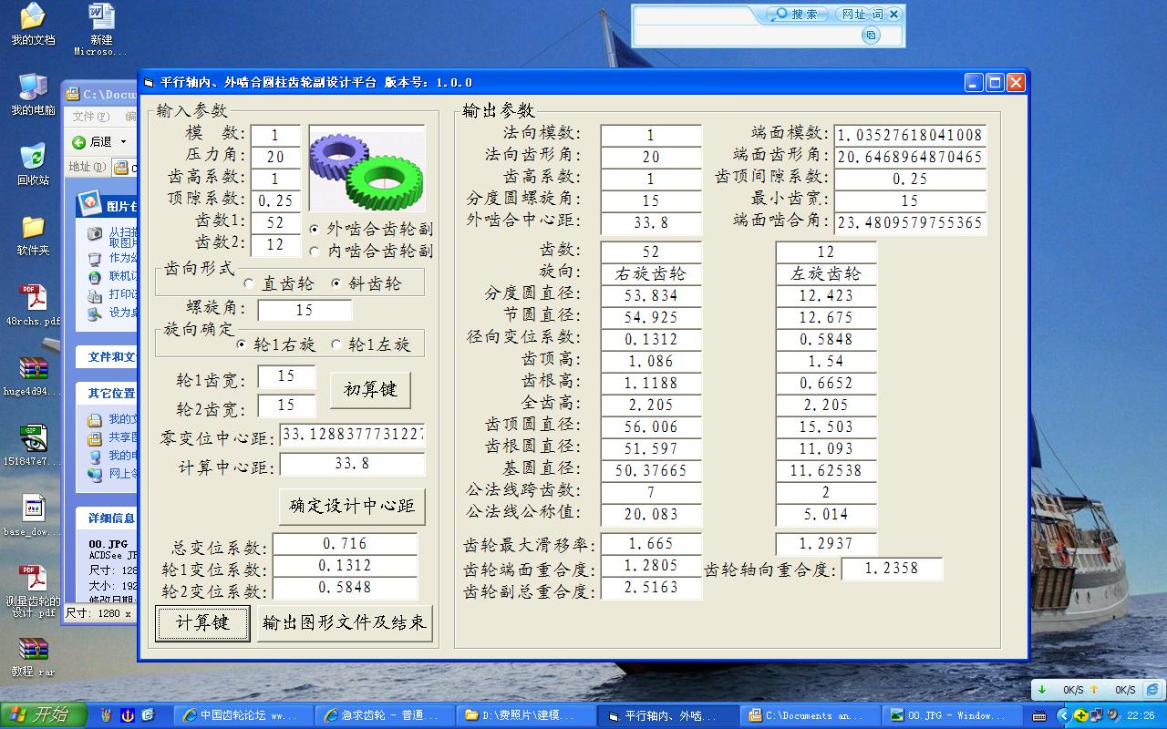

齿轮副的设计中,设计中心距是重要的参数,如果这个参数不给定的话,设计的齿轮可以有多种样的,互不相干的。
从给的参数看,15度应该是螺旋角才是,否则8齿与12齿相配合时,属极少齿数啮合,得取较大的变位系数呢,如果是用于挂轮,实际上是中心距可调的齿轮副,要求就小了点。
试算了下,给出二组数据,不一定符合你的要求。

 楼主| 发表于 2012-7-12 08:52 | 显示全部楼层
螺旋角是15°,中心距是我自己算出来了,a=10、a=32;他们也没没告诉我中心距,就告诉要注意变位,避免根切,我以前也没设计过齿轮,希望大家帮我想想,谢谢大家

在该中心距下,你的两个小齿轮无法避免根切,中心距需加大,两个小齿轮采用正变位,大齿轮本身不会根切
