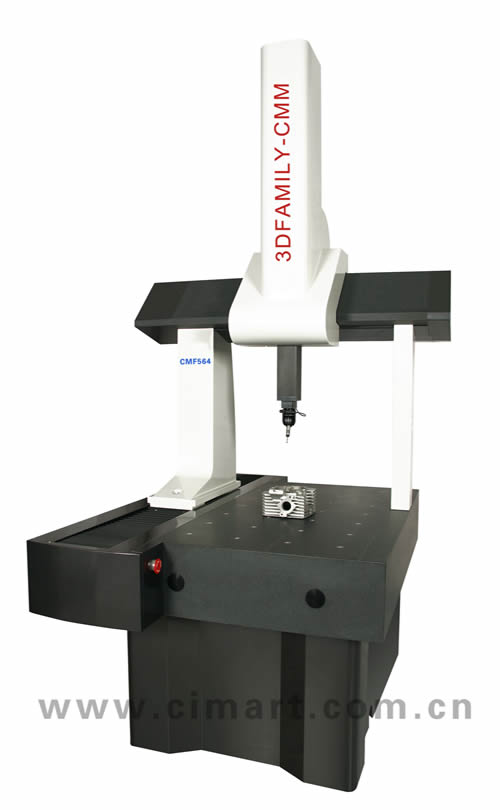

品牌: 3DFAMILY  型号: CMF12108  操作方式: 自动
功能: 三维测量 精度 : 3.5μm  软件: DMIS测量软件
其它型号: CMF866   CMF654   CMF1086   CMF1286   CMF10158   CMF151210   CMF201210
产品介绍
·可靠 ·经济 ·超静速度 ·精度高、易操作 ·移动速度快、加速度高 ·适合各种环境的设计 ·华丽的外观 ·稳定的结构 ·适合中小型工件测量
产品特点
·高精度气浮、环抱式导轨设计。
·龙门移式结构,使工件放置空间宽阔、装卸便捷。
·三轴采用高性能同步带传动,传动部件惯性小,速度高。
控制器:
·原装进口国际知名品牌控制器。
·采用32位高速中央处理单元,使机械速运动平稳,速度更快。
·高集成度保证了高可靠性。
·支持三轴“连续运动”模式,运动效率更高。
·驱动系统采用高性能直流伺服电机,可无间隙、无振动的驱动。
·操作盒的人性化设计。 技术参数
主要型号
CMF12108
测量行程
(mm)
X
1000
Y
1200
Z
800
全机尺寸
(mm)
L
2495
B
1902
H
3093
分辨率(mm)
0.5
示值误差(µm)
3.5+L/250
最大速度(mm/s)
450
空气压力(MPa)
0.6-0.8
最大承受重量(kg)
1500
仪器重量(kg)
2800
应用领域
主要用于机械、汽车、航空、军工、模具等行业中的箱体、机架、齿轮、凸轮、蜗轮、蜗杆、叶片、曲线、曲面等的测量。
附件
探针、控制器、加密锁、测头、测量软件、校正球、计算机等
