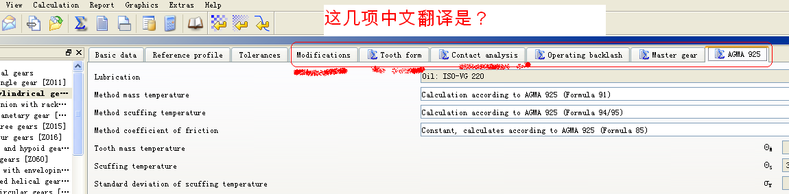

这几项中文翻译是??

大家好 : 未命名.PNG 这几项中文翻译是??
发表于 2012-7-7 14:58 | 显示全部楼层
Modifications 变位情况
Tooth form   齿形
Contact analysis 接触分析

发表于 2012-7-8 16:00 | 显示全部楼层
operating backlash 工作间隙
master gear          主齿轮
发表于 2012-7-9 09:55 | 显示全部楼层
modification 是齿形修形(齿向和齿廓两个方向)
operating backlash是工作侧隙(考虑外部环境对侧隙本身的影响)
master gear 是标准齿  推荐标准齿和产品齿轮跑和
tooth form 是制造工艺齿形的仿真
contact anlysis 是齿面接触后的动态仿真,是有载荷情况下考虑轮齿变形等的分析,包括齿向载荷分布系数的计算,3D应力云图仿真和传递误差曲线图的计算(噪音指数)等。
AGMA 925 是研究弹性流体动力学方面的润滑,用于计算润滑油在负载情况下的黏度和油膜厚度等。(本人没有用过)

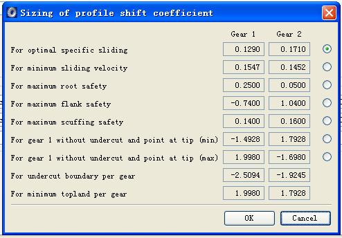

michaelzhang:非常感谢你帮忙翻译 ;谢谢!!!!!关于变位系数的选择 ,KIsssoft你们有很多选项,这些中文翻译都是??请看看图片: aa.JPG

最优滑动比
最小滑动速率
最大齿根弯曲强度的安全系数
最大齿面接触强度的安全系数
保证小齿轮齿顶不发生根切的最小变位系数
保证小齿轮齿顶不发生根切的最大变位系数
两对齿允许有效根切的变位系数范围
(防止齿顶过尖、过薄)两对齿轮最小齿顶厚度
为了发挥变位齿轮传动的优越性,应使选择的变位系数在满足约束条件的情况下,使某项传动指标达到最优

michaelzhang你好:KISSsoft对于手动输入的不常规的ha*和c*比如(ha*=1.15,c*=0.43)且齿轮副为角变位时,你会发现da与手册计算值不同,这是为什么呢?
发表于 2012-8-21 12:51 | 显示全部楼层
不可能不同的,我算过的,几何齿形计算应该一模一样的,没有问题。
