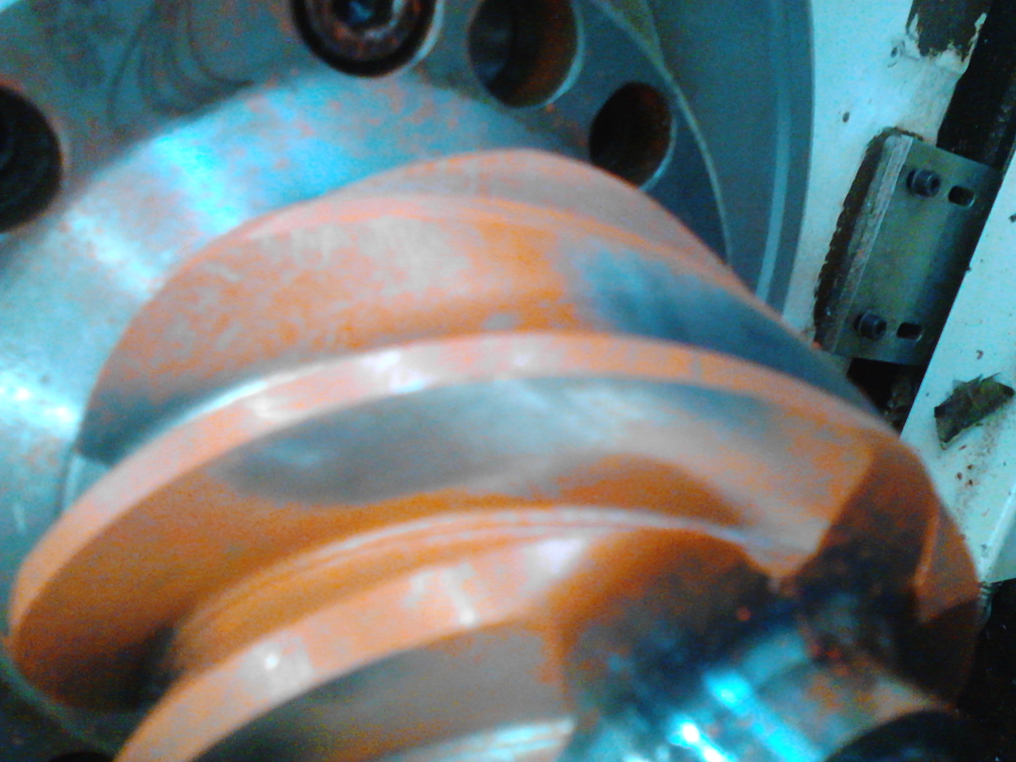

我在调试过程中,有几个系列的产品老是出现矩形然后在矩形的一侧齿顶一条小尾巴,针对这种现象该如何调整?有的师傅说是增大偏心距,我试了试没看出来多大变化,还有有时候齿面有硬点如何解决?谢谢

有没有哪位师傅可以指点下吗、接触区在主齿的小端齿顶有个小尾巴该如何消除

最好是拍张照看得明显点

现在大端基本上没有内对迹象,只是小端有,!!?
