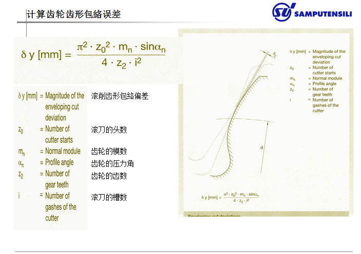

计算齿轮齿形包絡误差

计算齿轮齿面楞点高度。好像公式不严谨,可能误差不大
