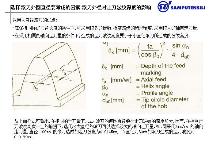

选择滚刀外圆直径要考虑的因素-滚刀外径对走刀波纹深度的影响

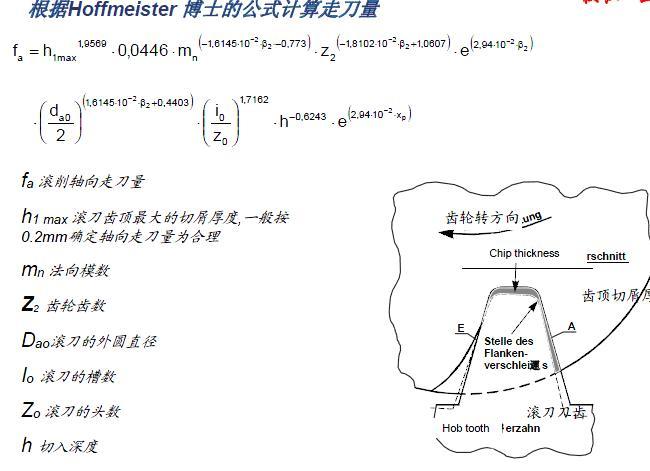

外文资料
感觉公式少点什么
发表于 2012-7-2 16:51 | 显示全部楼层
这是一位老外博士推导的。
发表于 2012-7-2 17:06 | 显示全部楼层
找了个走刀计算公式
发表于 2012-7-2 18:13 | 显示全部楼层
滚刀直径大了,可取的转速就低了,对表面质量同样影响不小啊,要取两者之间的平衡
