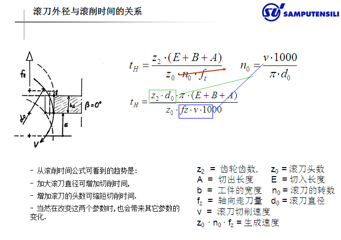

滚刀外径与滚削时间的关系

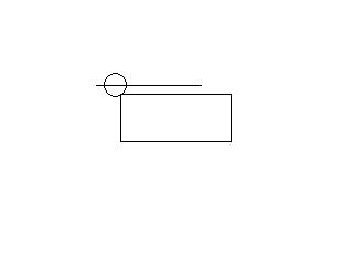

没什么讨论意义,刚刚在画图程序上简单画啦一个图,如图所示:加大滚刀直径会加大刀具切入长度,也就是要加大加工工件行程。
