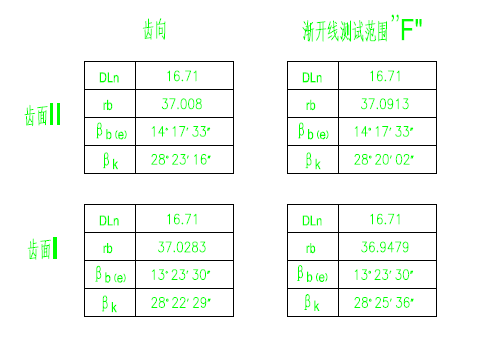

符号是什么意思?

你应该提供齿轮基本的参数,模数,压力角,螺旋角,等等,还有配对齿轮的参数,中心距。
这样才好帮助你计算,判断。
伊顿的技术主管不应该这个都计算分析不出来吧。
现在的大学生基本功太差。
发表于 2012-7-18 01:43 | 显示全部楼层
这应该是变齿厚渐开线齿轮!变位系数沿轴向是不同数据!
