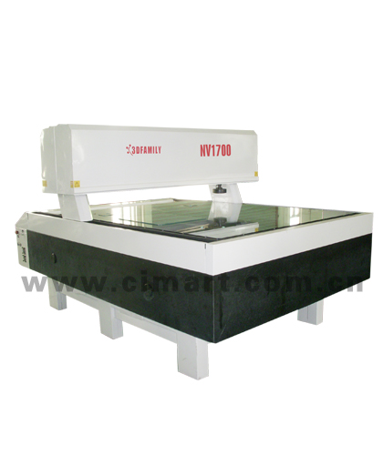

产品介绍    NV系列大行程系列量测仪是3DFAMILY又一创新力作,产品拥有多项专利设计,弥补了目前市场上销售各品牌大行程机型的多项缺陷。  产品特点1、导轨直接固定在大理石上,保证导轨运行的俯仰及偏摆精度。
2、灯源,皮带牵引,光学尺三部分独立分开,减少相互影响。
3、皮带中心牵引,保证传动的平衡性与平稳性。
4、横梁拱形设计,提高X轴横梁的刚性。
5、Z轴集成化设计,轻松兼容40相灯,激光等常规功能。
控制柜与机身一体设计,减少机台走线长度。
6、大理石按照量具标准制定长宽厚尺寸,保证最基础精度。
7、头盖分离式设计,可翻转打开,方便维护维修
8、增加减速位置开关,防止机台冲撞限位。
9、限位减速电路板集成设计,便于安装调试。
10、主控电路设计,增加机台状态显示,便于监控机台的状态。
11、电机动力线,编码线分离走线方式,降低内部电路干扰。
12、控制柜强电弱电分离,强电部分,多级滤波以及过电压过电流保护。
13、钥匙开关,紧急停止开关,紧急状态的处理方式。

技术参数 主要型号
NV2200
测量行程(mm)
1800×2200×200
全机尺寸(mm)
3406×2550×1733
基座材质
花岗岩
操作方式
自动
CCD
日本sony高清晰CCD
镜头
全自动Navitar变焦镜头 6.5:1
放大倍率
光学放大倍率:0.7X-4.5X;影像放大倍率:28X-180X
软件
OVM Pro 2.0
XYZ轴导轨
高精度线性滑轨
XY 精度
E2 = (6+L/250) µm
Z 精度
E1 = (3.0+L/150) µm
XY 重复性
< 5.5 &micro;m
Z 重复性
< 3.0 &micro;m
XY 加速度
1400 mm/s&sup2;
Z 加速度
500 mm/s&sup2;
XY 速度
700 mm/s
Z 速度
100 mm/s
光学尺分辨率
1.0 &micro;m, 0.5 &micro;m
轮廓灯
红,黄,蓝三基色
表面灯
40相灯,分区块控制
使用环境
电源供给:110V~220V±10%  50/60HZ  温度:20±5℃  湿度:45%-75%
保修期
1年
应用领域
手机透明玻璃     手机玻璃      平板电脑
笔记本外壳      手机电路板      手机配件
广泛应用于手机配件、家电制品、连接器、机械配件、精密夹治具、塑胶、五金、电脑周边行业等的测量。
