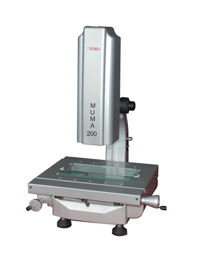

全新】全铝合金式影像测量仪
二维影像测量系统
想到哪里测量就放到哪里
影像测量仪革命——从此开始
○一体化设计理念
○精度有保证
○总体积小
○可连接笔记本,方便在任何需要的地方测量
○操作简单,任何人均可简单快速的进行测量
完美流线外形   注重每个细节   弧线美感背影
MUMA200的设计理念
  既不是投影仪,也不是观察显微镜,更不是只有台式电脑才能使用的影像测量仪。准确的满足轻便,精度保证,使用方便的市场需求。这就是MUMA200。
关于全铝合金
  高度仅是笔记本电脑的三倍,重量仅为23KG,可以方便的移至任何放置测量工件的地方,节省空间。
关于精度保证
  采用经多年市场论证的大型影像仪相同结构,浓缩精华,精度有保证。
关于方便使用
  移到任何地方后,简单连接电脑,就可以开始测量工作,省时,省力。
省空间规格
  精度和实用性融合在紧凑机体内
传统投影仪 仅为两张A4纸大小 影像测量仪
MUMA200
实现高可靠性与精度的紧凑型集约化的设计
高贵的一体银色,典雅美观
高像素采像系统,是精度的第一层保证。
Z轴精微调设计,可快速接近工件,并微调清楚。
LED灯使测量工件轮廓清晰,并减少热能损耗,绿色环保。
专利X,Y轴传动装置,使移动工件快慢随需,自由掌控
模组化,集约化控制电路板,实现技术革新,不仅节约空间,还维护方便。
轻松的放于办公桌
轻松的放于实验室
轻松放于生产现场
