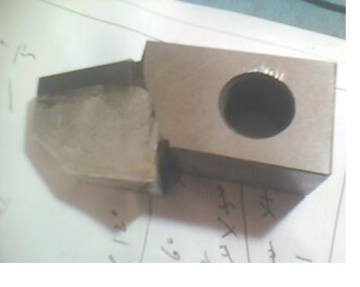

硬质合金弧齿锥齿轮铣刀的使用
现代机械制造中,有大批的弧齿锥齿轮,需要使用淬火淬硬的齿面的,比如汽车,减速机等等。但是,在热处理的过程中,无论采用何种热处理的方法,还是有大批的因为热处理产生的变形,报废的产品。

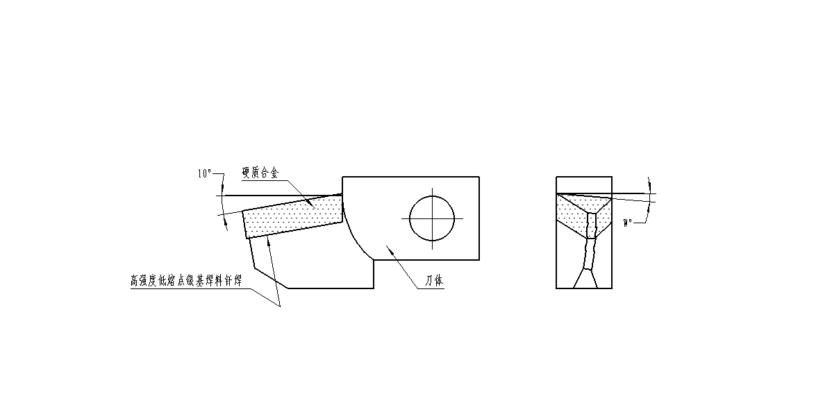

针对这些报废的,或者濒临报废的,或者影响使用的类似中等变形,影响啮合区的,噪音很大的齿轮,我们研制了硬质合金弧齿锥齿轮铣刀。这种铣刀东夹持部分的几何尺寸以及精度与高速钢的弧齿轮刀头是同一个尺寸和标准,使用的时候只需要将其装在相应的刀盘上,调整的方法与高速钢的铣刀相同。铣刀的外形如下图
铣刀的结构如下图
其中径向前角w一般的采用5°(以安装后的尺寸为准)。
这种铣刀可以加工齿轮齿面硬度为HRC58°到HRC63°的齿轮。加工后的齿轮齿面的粗糙度可以达到Ra0.4的上限,接触区很容易达到理想的部位。
刀具的一次最大的加工厚度达到0.3mm(单边),正常的加工一般的采用0.1mm,刀具的精度是按照弧齿轮铣刀的通用标准精度生产的。
使用这种铣刀很容易的将因为热处理变形的弧齿锥齿轮精切成为合格成品齿轮。
