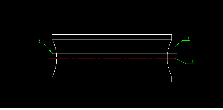

如图,我的论点是a,b,c各个剖面的蜗轮齿形不一样,不知道各位大师能否证明。
在此也请各位三维大师作图证明

蜗轮精确数模造形太难了,蜗杆要好做的多,蜗杆与图中蜗轮啮合的三截面的数模齿形是不同的,配偶件蜗轮肯定也是不同的。

肯定不一样,就齿高都差好多,这还要证明。

只要你知道蜗杆轴向截形上对应的三个方向的形状是不同的,就可以证明蜗轮的三个截面形状都不一样了。蜗轮详细齿形很复杂,可以去看看《实用齿轮几何学理论与应用》上海科学技术出版社2017年3月出版,那里有蜗轮齿面的定义。

     我知道你水平很高, 很会把难题抛给大家,这里我只告诉你一点,在蜗杆传动中像你举出的三个轴向平行截面,实际上有无数个,而且都可以把每个蜗杆的偏心平行截面的齿形准确地表达出来,1978年前我为研究蜗轮根切问题做过此工作,初步收到效果.后来随着研究的深入才觉得平行截面法没有意义.有意义的研究可以看我的书.劝君不要再在偏心截面上找出路.不听也当我没说.谢谢
