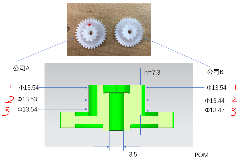

马老师:图片是同样结构的两个塑料齿轮,一个是A公司注塑加工,另一个是B公司注塑加工,A公司圆柱度控制比较好,3个部位的齿顶圆基本没偏差,B公司的齿顶圆偏差较大。我想咨询下,针对圆柱度这种现象,目前行业是通过注塑工艺控制?还是通过模具补偿还控制呢?谢谢!
