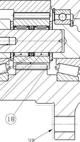

如图,请问为啥齿圈的宽度比行星轮小?
发表于 2012-6-21 17:37 | 显示全部楼层
当内齿圈表面硬度相对行星轮较弱时这样设计比较好。

发表于 2012-6-22 07:33 | 显示全部楼层
主要是行星轮转速快,齿圈转速慢
发表于 2012-6-22 07:38 | 显示全部楼层
这中间用的是向心滚针和保持架组件,应该是根据标准件设计的齿宽。
发表于 2012-6-22 11:39 | 显示全部楼层
在这里主要是考虑行星轮的强度,所以行星轮比齿圈的厚度要宽。

发表于 2012-6-22 15:59 | 显示全部楼层
在常规设计中,齿宽的一方是承载能力相对弱的一方,这里应该是另有原因。
发表于 2012-6-22 17:05 | 显示全部楼层
我怎么觉得齿宽小的,像是太阳轮。见识太小。
是NGW结构吗?
NGW齿圈输出。  发表于 2012-6-23 10:28
