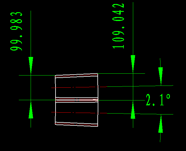

小弟最近遇到一种齿轮,如图,求加工厂家,是变齿厚的,有的麻烦联系我,4500965@qq.com

这是直齿锥齿轮,我厂就是加工弧齿锥齿轮的

有多少件?有刀吗?几级精度?能干。

由于角度不大,试试滚齿后剃齿加工。
 楼主| 发表于 2012-6-26 19:17 | 显示全部楼层
这个齿轮是有螺旋角的,不是直齿
