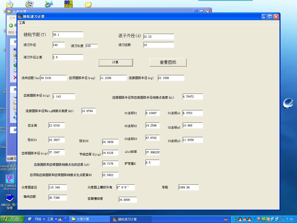

我也编个程序玩玩,先发图,过几天发程序
链轮滚刀参数运算
链轮滚刀参数运算

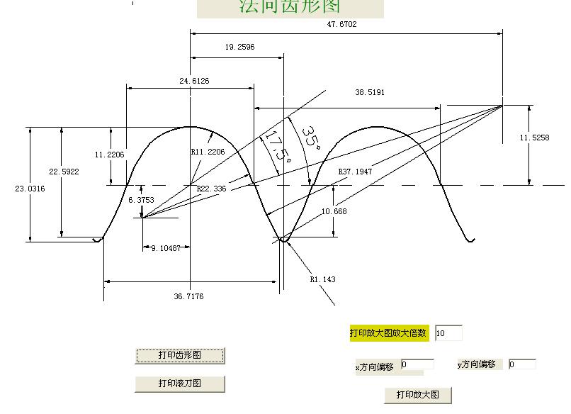

齿形图
齿形图

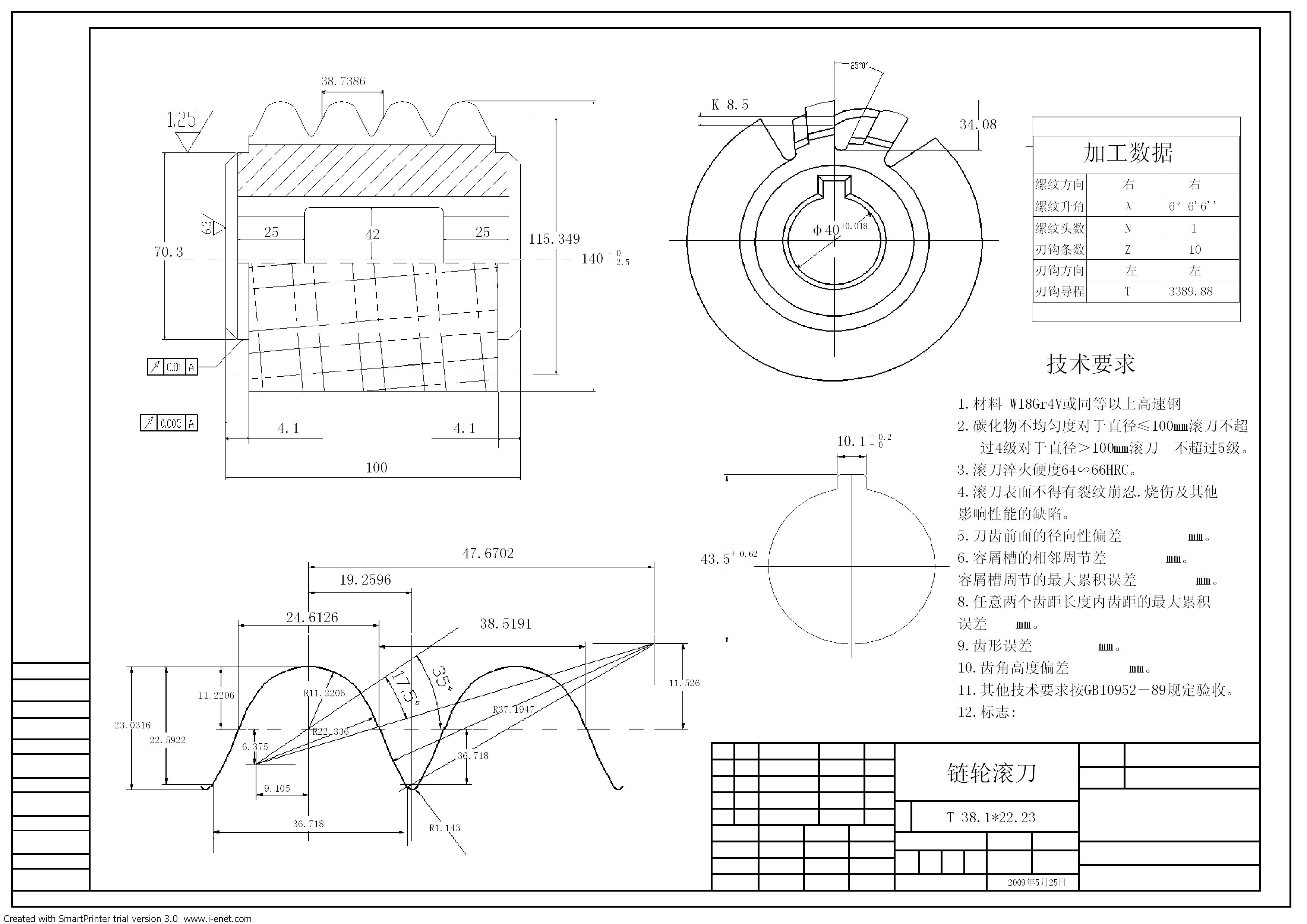

程序直接打印出图纸和CAD差不多
程序直接打印出图纸和CAD差不多
 楼主| 发表于 2009-5-25 08:37 | 显示全部楼层
看来高手如云,这没人理

楼主图纸中的线条是不是都是固定的,程序只是变更数字?如果齿形部分是等比例的,还能把各标注线都处理好,位置适当,不重叠,那就不简单了。

 楼主| 发表于 2009-6-20 19:26 | 显示全部楼层
7# 胡志勇
没那边牛,固定的了.不过放大图是可以打印的,做了打印机精度校正. 还有打印预显..
