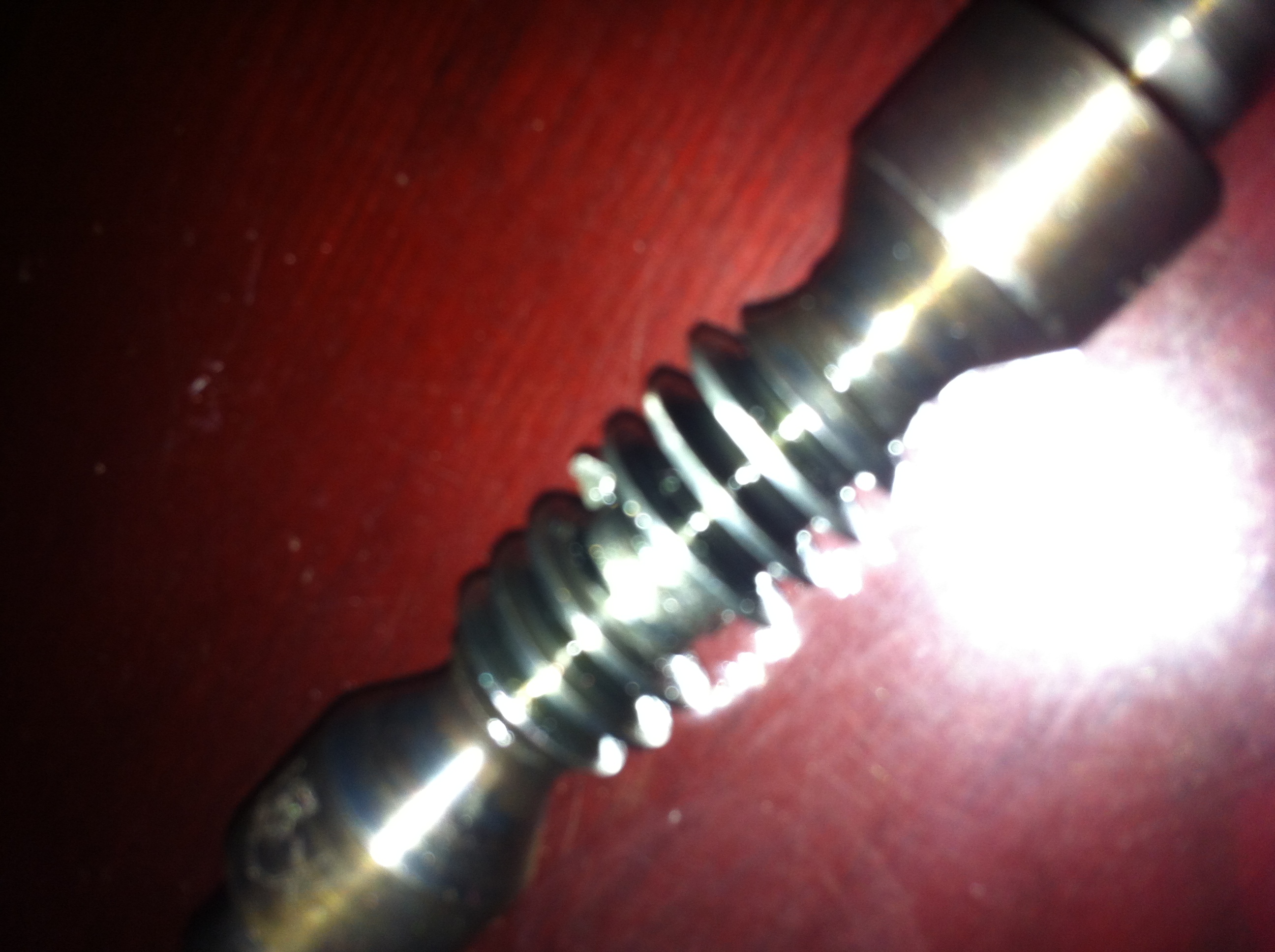

大家好,帮忙看看
是什么原因啊 ????急啊,
材料是40CR,  有调质的235,后高频,回火
发表于 2012-6-20 19:07 | 显示全部楼层
你校核过承载能力么?
试试40Cr调质后表面辉光粒子氮化呢
发表于 2012-6-20 19:58 | 显示全部楼层
如果仔细检查,你会发现这根蜗杆其实热处理的时候就已经存在缺陷隐患了,只是没注意,这种淬火容易引起开裂的,要处理好
发表于 2012-8-10 15:05 | 显示全部楼层
也有可能是表面很粗糙,运转起来后,阻力过大,摩擦力也相应的变大,产生热也增加,再加上楼上所说的综合原因。
发表于 2012-8-14 14:45 | 显示全部楼层
如果用环面蜗杆,或许会好点吧。建议使用。。。。。
