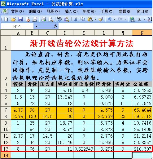

希望大家好用
公法线计算.rar
3.37 KB, 下载次数: 378, 下载积分: 齿轮币 -2 枚

跨测齿数的计算公式应该考虑变位系数,不是简单的Z/9+0.5。压力角等于14.5度时,就更不是Z/9+0.5了,你可能还未搞清楚。

还可以用。
13行 是我输入的数据, 结果准确 。

问题在第8行和第11行,压力角14.5度,公式中的跨齿数还是Z/9+O.5,常识性错误。

M1.5的公式不对
