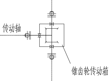

那位前辈是做锥齿轮变速箱的,小弟需要一款1:1速比的 1入2出型的锥齿轮箱,往汽车上用,
最高速度2200转/分,最大传递扭矩10000N.m;
有现成的最好,如能定做价格好商量。

高转速高扭矩的齿轮箱的确很难买到成品,需要特殊定制;
另外还要考虑散热问题;
输出轴是两根轴?旋向相反?
其它设计要求?

我们做过这种齿轮箱上的螺旋锥齿轮,1:1速比。1入2出。
Z1=27,Z2=27,Z3=27,Ms=21,中点螺旋角35度。
齿轮箱用于高铁、动车试验台。
发表于 2013-8-7 20:58 | 显示全部楼层
齿轮箱为中航工业总公司株洲南方宇航高精传动公司制造,齿轮精度为DIN标准6级。
发表于 2013-8-8 07:34 | 显示全部楼层
输出的二根轴出箱时转向是相反的.
