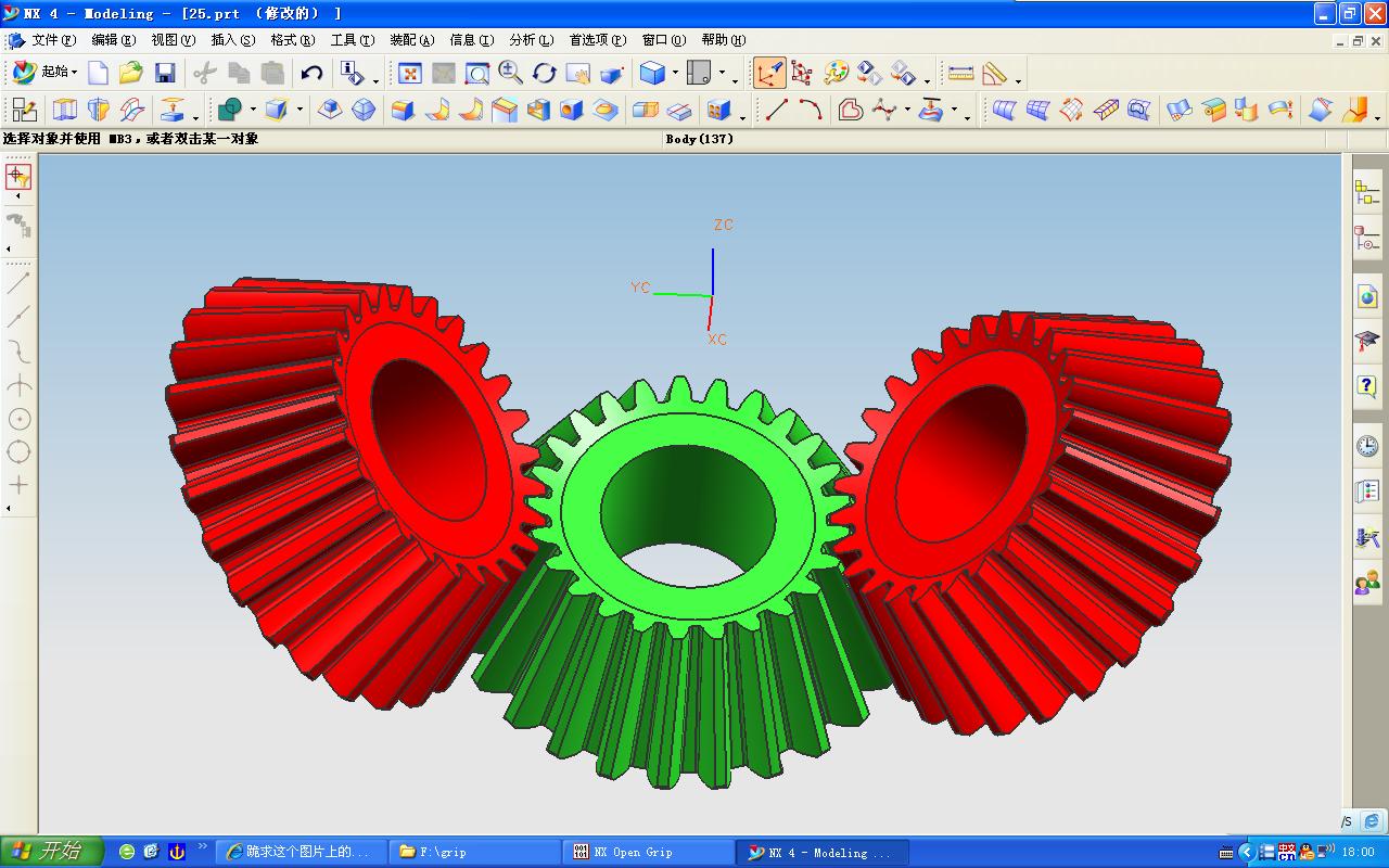

跪求这个图片上的3个齿轮是什么齿轮

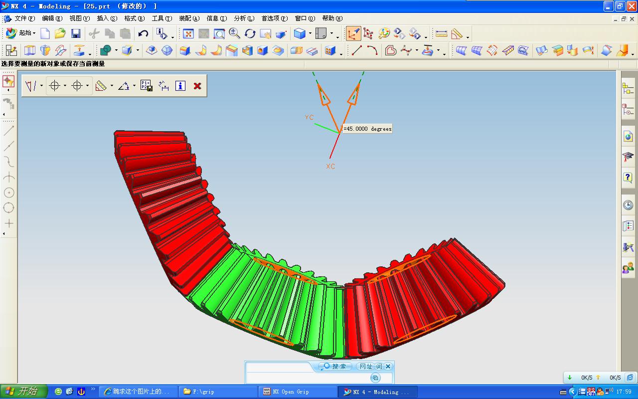

发表于 2012-6-23 18:03 | 显示全部楼层
三维设计的图:
计算数据:
   直齿圆锥齿轮副设计计算表
    本软件已经中国国家版权局登记    证书号:软著登字第 0229818 号
    软件作者:hyfjy         计算日期:2012-06-23
一、输入参数
    大端模数:m    3             小端模数: 2.08155976232379
        齿数:Z  25            25
      压力角:α   20
      轴交角:Σ    45
径向变位系数:Xn     0              0
切向变位系数:Xt     0              0
  齿顶高系数:ha'   1               齿顶隙系数:c'    .2
    设计齿宽:B    30                本次设计有齿廓修形
        建议:三维模型大端齿根倒圆: R 0.9 , 三维模型小端齿根倒圆: r 0.6
二、计算输出参数
      压力角:α  =20
      啮合角:α′= 20
    齿轮模数:M=3
        齿数:Z1=25                          Z2=25
    两轴夹角:Σ= 45
  分度圆直径:d1= 75              d2= 75
    分度锥角:X1= 22.5           X2= 22.5
    节圆锥角:δ1= 22.5           δ2= 22.5
径向变位系数:Xn1= 0               Xn2= 0
切向变位系数:Xt1=0  Xt2= 0
    大端锥距:R1=R2= 97.9922223657283
    大端齿距:P1=P2= 9.42477796076937
  大端齿顶高:ha1= 3              ha2= 3
  大端齿根高:hf1= 3.6            hf2= 3.6
  大端全齿高:h1=h2= 6.59999999999999
  齿顶圆直径:da1= 80.5432771950677             da2= 80.5432771950677
  大端冠顶距:Aa1= 89.3849582918959             Aa2= 89.3849582918959
      齿根角:Xf1 = 2.10396377497387          Xf2= 2.10396377497387
      顶锥角:δa1 = 24.6039637749739          δa2= 24.6039637749739
      根锥角:δf1 = 20.3960362250261          δf2= 20.3960362250261
  大端弧齿厚:S1  = 4.71238898038469            S2= 4.71238898038469
  大端弦齿厚:S01 = 4.70974242912567            S02= 4.70974242912567
  大端弦齿高:H01 = 3.06838744125111            H02= 3.06838744125111
  中端弧齿厚:S中1  = 3.99104770452347            S中2= 3.99104770452347
  中端弦齿厚:S中01 = 3.98880626979235           S中02= 3.98880626979235
  中端弦齿高:H中01 = 2.59869902611355           H中02= 2.59869902611355
    当量齿数:  Z当1= 27.0598050073098          Z当2= 27.0598050073098
    冠轮齿数:   Z冠= 65.3281482438189
刨齿机用齿角:  Y1  = 2.14134216452415           Y2= 2.14134216452415
