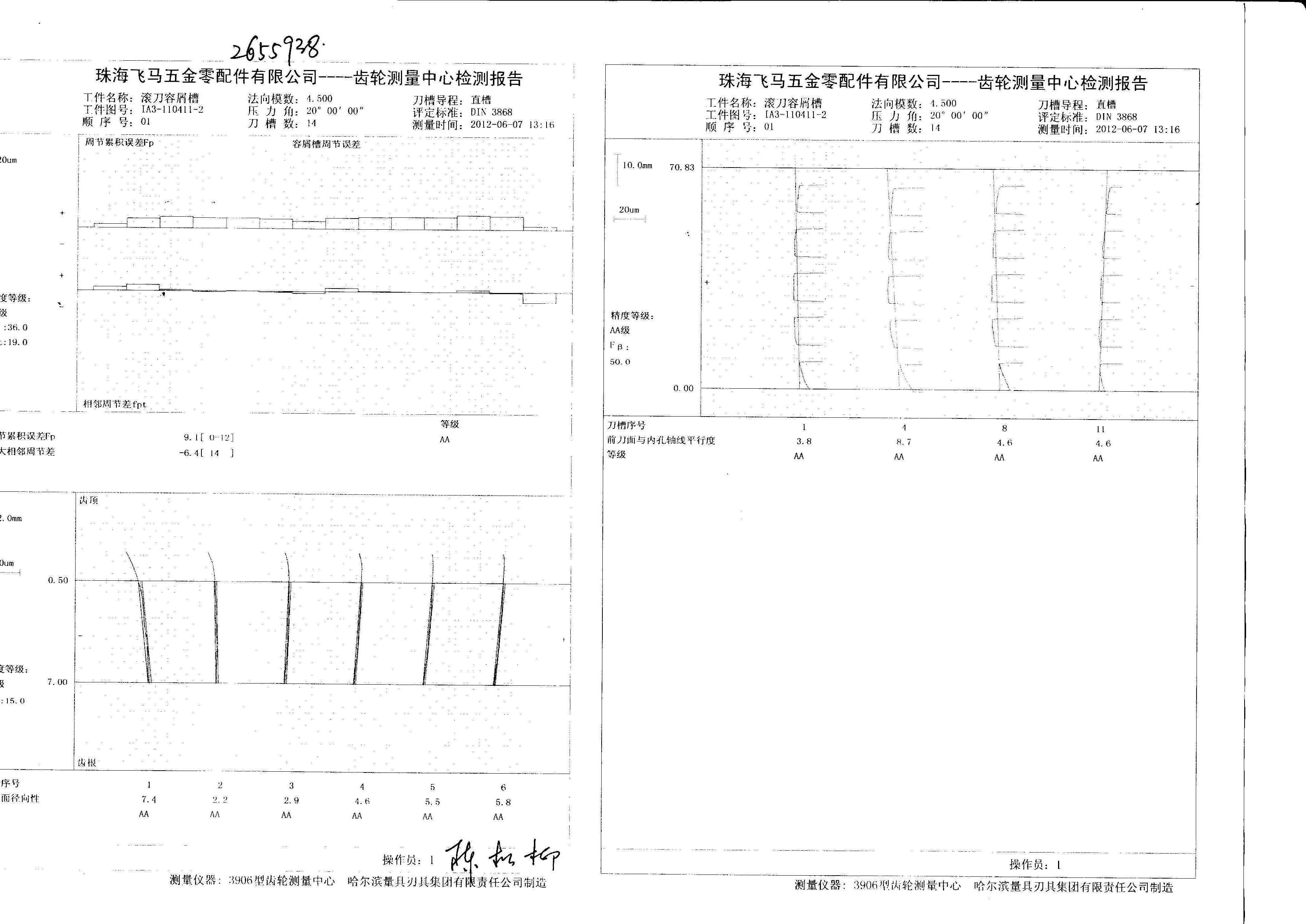

硬质合金涂层滚刀模数4.5,齿轮热处理后在HRC58-61,在加工200多个齿轮后,工件精度在5级,滚刀精度仍保持2A-3A,可重磨20次,加工参数,转速420,进给1.2,风冷干切,效果非常理想。gbgbgb先生使用的滚刀由我司提供,联系人珠海鸿胜李先生13809230364,jianshengtools@yahoo.com.cn

最好有测量报告
发表于 2012-6-25 11:21 | 显示全部楼层
发一张滚刀检测报告

 楼主| 发表于 2012-6-30 11:41 | 显示全部楼层
 楼主| 发表于 2012-7-2 13:31 | 显示全部楼层
jwangen 发表于 2012-6-26 21:36
是用什么机床加工的呢
三菱GE25A
