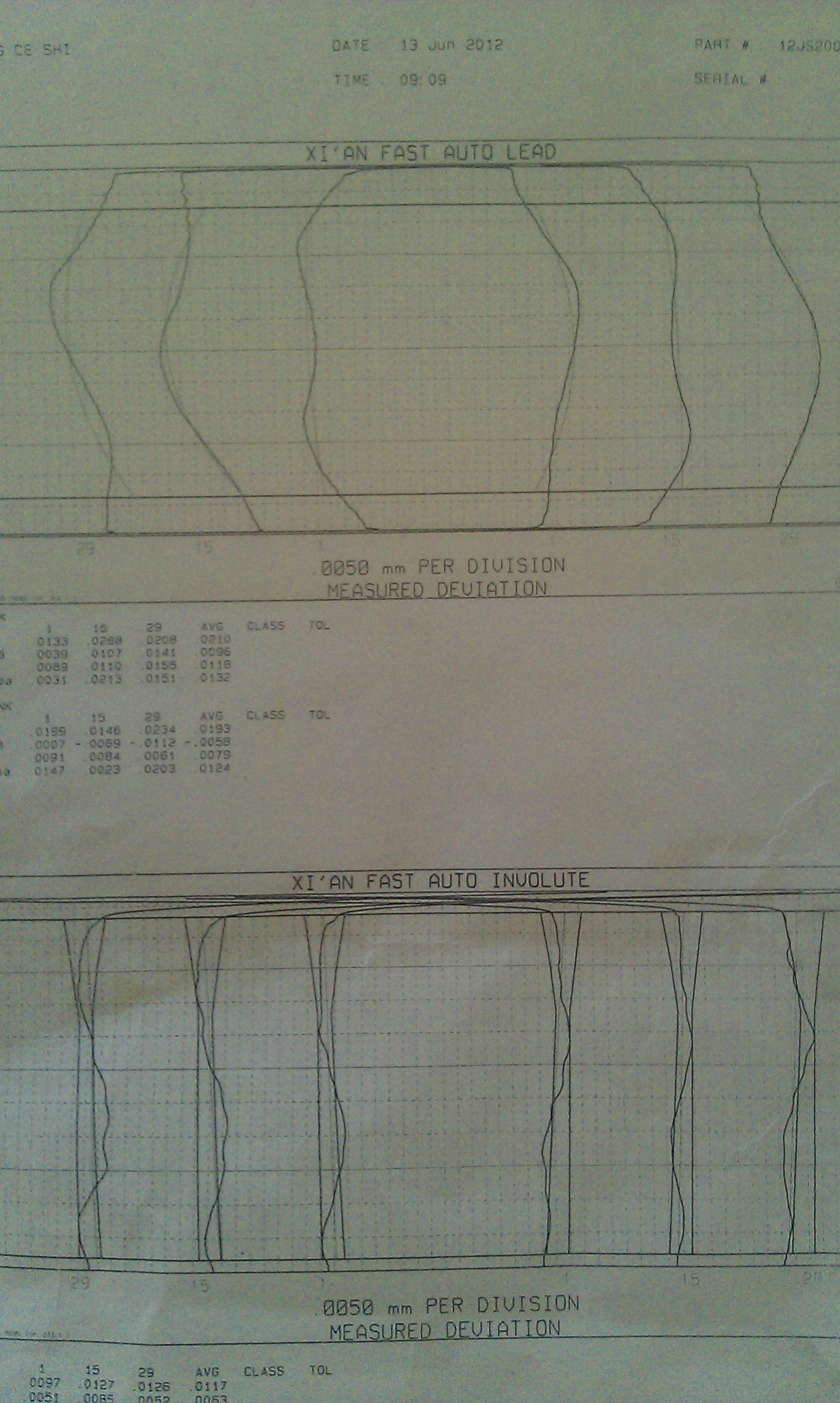

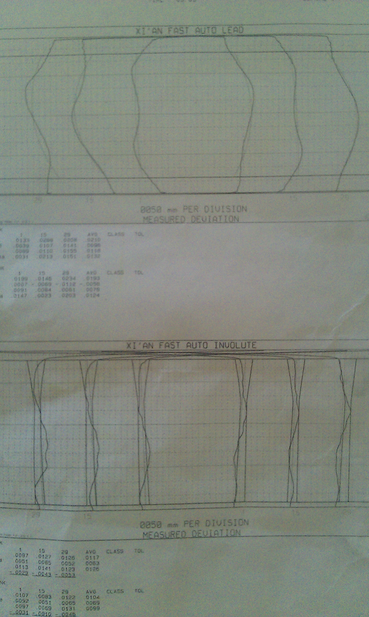

剃齿报告分析,同行高手请进
发表于 2012-6-14 19:27 | 显示全部楼层 |阅读模式
报告中齿向错乱,请求解决方法
发表于 2012-6-15 07:27 | 显示全部楼层
齿轮径向跳动大
 楼主| 发表于 2012-6-15 15:20 | 显示全部楼层
发表于 2012-6-15 16:13 | 显示全部楼层
是不是修形了,如果是的话,应该是修形修的,剃齿刀修磨的问题。
 楼主| 发表于 2012-6-15 21:56 | 显示全部楼层
敬请仅关注齿向问题
发表于 2012-6-16 07:10 | 显示全部楼层
齿面光洁度不好吧,
 楼主| 发表于 2012-6-16 08:03 | 显示全部楼层
jiahaibin010 发表于 2012-6-16 07:10
齿面光洁度不好吧,
光洁度在1.6左右
发表于 2012-6-16 08:21 | 显示全部楼层
请把齿轮参数报一下。
发表于 2012-6-16 08:22 | 显示全部楼层
看图不像是剃齿的报告。
 楼主| 发表于 2012-6-16 08:40 | 显示全部楼层
南京宁 发表于 2012-6-16 08:22
看图不像是剃齿的报告。
绝对是剃齿,工件参数如下:
                      齿轮参数                        剃齿刀参数
法向模数                5.18                                5.18
法向压力角        22.5                               22.5
齿数                          46                               43
螺旋角                0                               10
剃齿公法线        86.87                     69.956         修磨前
跨齿数                    6                                 5
滚齿公法线         86.9425                   0.024        剃刀修磨量
齿顶圆直径        da        247.53                da0        225.6855321
齿根圆直径        df        224.396                W0        69.91165378        修磨后剃刀公法线
最小曲率半径        ρmin        36.501
剃齿起始圆直径        dq        222
对应曲率半径        ρq        14.33085159
精加工齿厚留量        Δs        0.039236717
