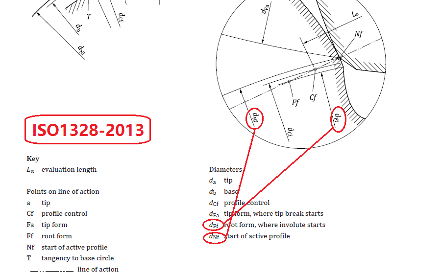

KISSSOFT 计算报告里dff和dNf指的是啥东西?

一个是齿轮副参数,由配对齿轮参数决定!一个是齿轮本身参数,由加工方式决定

DFf是受齿根圆角限制的,圆角越大,相应的DFf也会变大。
DNF是和配对齿轮的齿顶圆和齿顶圆倒角相关的,当齿顶圆倒角变大,DNf会变大。

下标应该主要来自德语
dFf:  来自这三个词, Durchmesser Form Fuss,  (直径,成形,根部),理解就是 加工渐开线成形的齿根开始直径。
dNf: 来自这三个词,Durchmesser Nutz Fuss, (直径,可用,根部),理解就是 渐开线齿廓的可用的齿根起始直径。
德国人看到容易理解

l正如楼上说的,有效齿根圆直径dNf是实际齿根啮合起始点,是必须保证为主渐开线的,而dff是刀具加工过程 ...
