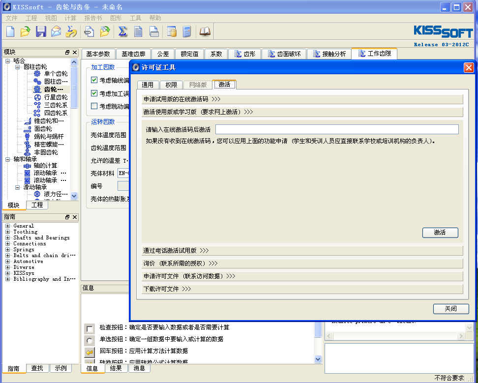

[求助]关于Kisssoft 的翻译问题!
 楼主| 发表于 2012-6-20 20:02 | 显示全部楼层
还没完成,手上有其他工作要做,要等段时间才能继续,输出报告貌似不支持中文,汉化后出现乱码,估计输出报告暂时汉化不了了,不知是否有达人知道如何解决

输出报告以及帮助的编码与界面的不同。这个软件现在变得又肥又胖,非常臃肿。后果是BUG也多起来了。至于多国语言,她没有搞干净。1:基本语言不统一,有英语为基础语言的,也有德语为基础语言的;2:有的没有在语言文件中;3:采用的编码不统一,QM文件是UTF8编码,HTML则可以自己定义为GB2312,有个文本文件格式的语言文件是UNICODE编码的,这个是最麻烦的。也是楼主说的乱码的地方。哈哈,我已经做到了70%。忒麻烦,不想继续了!(有个姓黄的家伙说翻译出来没用,不搞了)

自己翻译一遍,用英文的差不多也顺手了。不过还是看中文字舒服啊
