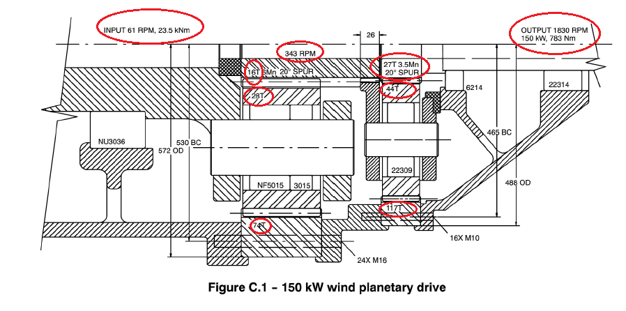

AGMA 6123-B06  150kW 增速风力 行星 。

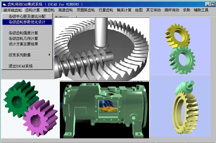

推荐一个软件,可算一下。计算结果很有参考价值。
齿轮传动CAD集成系统
齿轮传动CAD集成系统

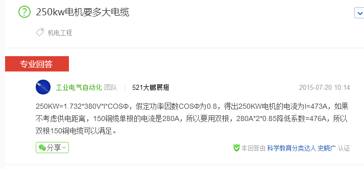

有点兴趣在百度上查找250KW电机的尺寸,结果只找到了使用的电缆的直径:
如果采用的双根电缆,直径都达到了300mm,如此庞然大物用一个小小的直径200多的升速箱,是不是有点不称啊?
