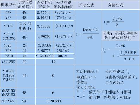

各位大侠,请问上海的Y3150滚齿机,无差动公式,模数1.25  齿数8   压力角15°  螺旋角74°  谢谢

条件不够,如:滚刀旋向,工件旋向,走刀量
这是我十多年前自己做的图片,其中Fb是轴向进给量,对于老式机床它的轴向进给量可以为整数。如该机挂两个55的挂轮,Fb就是1mm/每转。
