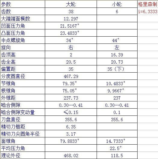

小轮6齿,大轮38齿的准双曲面齿轮应该用那种机床加工啊
发表于 2012-6-5 21:25 | 显示全部楼层 |阅读模式
刀盘直径为355.6mm,齿轮具体参数如图,可选机床 No.106 ; No.108; No.116; No.118; No.26; No.28; No.463; No.137; Y2250;  Y2280
 楼主| 发表于 2012-6-5 21:27 | 显示全部楼层
求高手指点

谢谢! !那再请问一下,装配尺寸是设计的时候就已经设计好了的吗?可以根据参数算出来吗?
发表于 2012-11-8 15:34 | 显示全部楼层
装配尺寸也就是安装距及偏置距,这个是设计时就定死的,不能改的。
